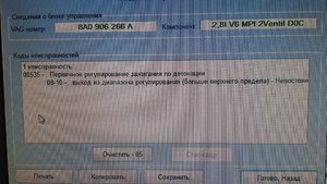

    Всем привет. Народ, кто подскажет,что это и чем лечить
  12. Bla©k
    Bla©k Модератор
    9 июл 2010
    11.516
    A8Q
    насколько я понимаю, мозги слышат детонацию и пытаются править УОЗ. И диапазона регулировок не хватает. Детонация всё равно осталась.
    Это может быть и не детонация, а просто стук.
    Ну или датчик неправильным моментом прикрутил, если лазил там.
    Но начать с бензина стоит.

    Причина всего нашлась. Спасибо :beer:
  14. Razer69
    Razer69 Живу я здесь
    3 апр 2018
    2.759
    Тверская обл.
    ауди 100 2,3 1991 инвент 2.0 : 100 2,8 мт.
    а озвучить?
  15. IGON350
    IGON350 Живу я здесь
    23 дек 2013
    2.718
    Мордовия респ.
    B4 AAH quattro 92г, В4 АВК Avant95г
    Прокладка гбц между цилиндрами прогорела
