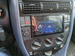

    воткнул 2дин андройд:
    попозжа верхние дефлекторы чуть подпилю - и будет вообще ровно. по качеству - устройство выше всяких похвал, за 3700рэ - навигация, отличная музыка, все онлайнсервисы, регистратор с адасом, задняя камера ну и куча всего остального. Да, сразу заменил родную микросхему усилителя в девайсе на тда7850, звука хватает даже без саба.

    А че, нормально так. Что за девайс? И куда кнопки перенес?

    https://aliexpress.ru/item/33010791681.html?spm=a2g0s.9042311.0.0.16c333edeUEfvB
    Я брал комплект с задней камерой за 3800р, сейчас у этого продавца подорожал, у других смотри, есть по 3500 варианты. Потом докупил камеру регистратора. Больше всего радует - mapcamdroid, камеры все знает в нашей области.
    Все нужные кнопки остались на своих местах, вот с туманками думаю куда поставить, а может и с андройда сделаю выход на туманки. Остальные кнопки мне не нужны.
