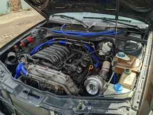

    Итак, теперь в ауди вот так:
    vq30det+gt3076+акпп от субары.
    Скоро поедет. )

    нахрена тогда вообще ауди?

    у ниссанов нет норм универсалов, у субар нет норм моторов. )))

    Ну и ценники - акпп субару - 4тыщи, мотор - 30тыр. все живое.

    Коробка как по размерам? Привода на месте? Или смешать пришлось?
    Не лучше было бы 2 турбы поменьше, чтоб низа были?

    Кпп чуть больше по размерам, кузов подрихтовал, без сварки. привода как сток стоят, кардан-редуктор - сток, т.к гп в акпп этой тоже 4.11
    низов будет навалом, т.к 3л мотор и коллектор на низа сварен, турба с 3000 должна дуть 0.8 и больше.

    и сколько коней, ньютонов это чудо будет выдавать?

    В стоке это 280лс и 400нм при 0.4 бусте. Тут и турба в 1.5 раза больше, и буст 1.2. турьа до 500лс заявлена.

    ГТЦ с бачком, конечно, мозг взрывают ))
    А чем не устроила прошлая конфигуриация? Или это уже "просто потому что могу"?

    Акпп хочу, меха говно полное. Мотор подвернулся нахаляву. У 2.5 надо клапана регулировать, там стаканчики, под заказ сроком в 1.5мес, чтоб их снять - надо лобовину разобрать и цепи снять. Короче это долго и невыгодно, а 3л мотор вот он лежит.

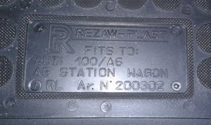

    REZAW PLAST хорошие коврики, но их что-то не видно в последнее время. IMG_20191017_102733.jpg

    Мягко говоря мутнейший ресурс.... Ни реквизитов ни адреса...
    На просторах инернета всплывает ... "Исполнительно производство №...завершено 26.09.2017 на основании невозможности установить местонахождение должника, его имущества либо получить сведения о наличии принадлежащих ему денежных средств и иных ценностей, находящихся на счетах, во вкладах или на хранении в банках или иных кредитных организациях". Сумма задолженности ~34 тыр. У кого нибудь есть желание поддержать, и скорее всего безвозмездно, "бедных" бизнесменов??
