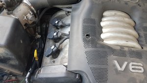

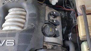

    Когда коту делать нечего....
    Зафигачил себе TFSI катушки.
    Из плюсов, расход по трассе упал на 1 литр.
    На холодную двигатель работает ровнее.
    Минусов пока нет, пробег около 1000км

    типа искра сильнее?

    Типа.

    Уже скоро. Основной минус - в отличии от родных (вечных) эти катушки расходник. И с работой в мороз там есть ньюансы...

    Время покажет...

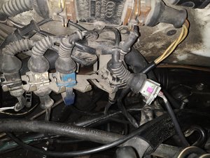

    Всем привет. Мужики подскажите в чем может быть проблема. Менял прокладки головок блока, разобрал, начал собирать, и пришлось на 4-5 месяцев уехать в другой регион. Машина все это время стояла в гараже. По возвращению, собрал, начал заводить, все крутит, но не заводится. снял топливную рамку, под каждую форсунку подставил емкость, покрутил, но бенз из них не брызгал, совсем. Разве что из одной чуть плюнуло, но и то совсем чуть чуть. В чем может быть проблема? куда копать? форсунки могли как то закиснуть будучи выдернуты 4-5 месяцев?

    так а бенз в рампе есть?

    ГРМ выставляли как?

    Насос слышно качает, шланг напрягается.
    ГРМ ставил планкой и колено в метки

    Постучи по форсункам. Бывает залипают от долгого простоя.

    Проблема нашлась, обломился провод на штекере который идёт на датчик коленвала, а соседний налом дышит

    подскажите по замене пап таких разъемов, на разборке же будут предлагать сразу с датчиком или нет?

    Само собой датчик с проводом и разъемом - цельная конструкция. Переобжать заново провода в свой разъем никак? Немного геморойно, но вполне реально пины повытаскивать, переобжать и поставить на место - только аккуратно все нужно делать, наличие распиновывателя очень помогает не доломать "папу" разъема)).
    Так то, если провод/разъем поломались, значит и датчику недолго осталось, значит пластик стал запредельно старым и хрупким - меняй, пока разборка и свой гараж под боком)) Все лучше, чем потом где нибудь далеко от дома машинка помрет.

    та обломились у самого края. что то придумаю. Машинку продавать буду, так что это будет уже головная боль другого человека.

    ну сейчас на сопли собрал, сегодня куплю норм штекеры, распаяю и вставлю все как нужно. датчик сдохнет, другой хозяин купит новый, поставит и воткнет папу в родную маму. Что откуда выскочит?

    глупо думать что оставлю так как на фото выше) зачистил воткнул только для того что бы на 100% понять что проблема именно в этом.
