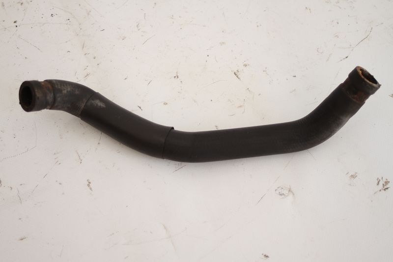

    [64]Lynx
    Почти прямой патрубок. Извините, вроде в России живем, смекалка умерла и превращаемся в америкосов?

    Искомый - как на фото выше в посте romich107. Есть возможность быстро достать такие:
    4A0121109B
    https://static.baza.farpost.ru/v/1547526097541_default
    4A0819373C
    https://static.baza.farpost.ru/v/1534208620397_hugeBlock
    Может, кто в недавнем прошлом сталкивался с патрубками этими, подойдут ли они по диаметру?
    Так-то, если диаметр совпадает, я уж из двух один требуемой формы и длины сделаю.

    Если вместо него будет патрубок несколько другой формы (не с такими изгибами), но такого же диаметра, это сильно вредно будет для циркуляции ОЖ?

    Да пофиг. Лишь бы не касался чего не надо.

    И чтобы армированный был обязательно.

    на авторнках продаются тройники любых диаметров. купите пару нужных и колхозте что вашей душе угодно. у меня вообще два патрубка от автоваза стоят, а часть мелких трубок просто шланг высокого давления нужного диаметра
