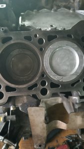

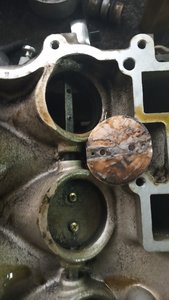

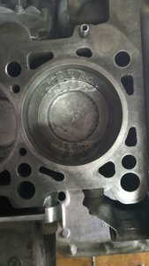

    В процессе замены колечек задался вопросом, какая падла уронила болты в камеру сгорания?

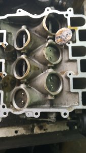

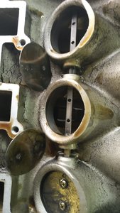

    Потом решил открыть коллектор и увидел это IMG_20190302_175451.jpg IMG_20190302_175458.jpg IMG_20190302_175456.jpg
    Инженеры, конечно, просчитались.
    Ну соберём, посмотрим.

    Когда заслонки прикрутишь, болтики с обратной стороны расклепай.

    и на красный фиксатор не лишне было бы до кучи.

    И еще сваркой заварить:lol:

    А что, с такой перспективой как на фото, я бы и с лицевой стороны каждый винт на прихватку посадил бы полуавтоматом:engineer:
