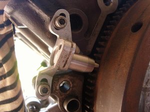

    А ещё вопрос! Как выглядит приблуда , по которой ставится датчик который маховик считает ?
  5. Ярослав44
    Ярослав44 Живу я здесь
    3 июн 2012
    2.219
    100/С4 2.8 AAH 92г
    Вот здесь фото и чертёж.
    http://www.drive2.ru/l/6457718/?m=117494719&page=0
    Я её без пластины и штифта сделал, проще.

    вообще какое положение ловит эта приспособа matra 3308 ? тупо зуб должен быть в пазу приблуды ?
  9. Ярослав44
    3 июн 2012
    2.219
    100/С4 2.8 AAH 92г
    Ну да. Мало ли маховик меняешь, как в моём случае, нужно подкорректировать. Венец то у всех по-разному насажен.
