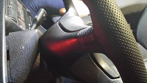

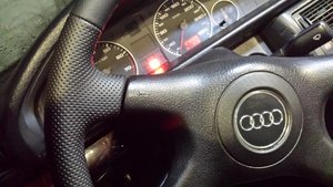

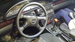

    Спасибо! Вот, перед работой, по быстрому сфоткал руль. Освещение салонное, так что днем он выглядит лучше. 20181209_193656.jpg 20181209_193718.jpg 20181209_193747.jpg
