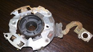

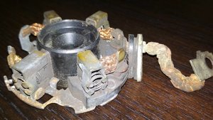

    Приветствую Вас, господа! Снял стартер, он без номера. Как подобрать щёткодержатель, Бош хочу поставить. Как его номер узнать, какие подойдут? Этот был. IMG-5087e0a23949f281230734eb95a9646f-V.jpg IMG-6621910aa43a4b36e3fde33b41b27e70-V.jpg
