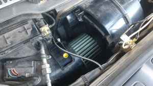

    Поделитесь опытом, вытащить моторчик печки, не отрывая сам ее корпус от кузова, реально? Удивительно легко и быстро, ничего не сломав, получилось его снять, а вот выковырять...
    Пока на ум приходит только снятие крыльчатки, потом извлечение самого мотора. Но тоже, наверное, запара та еще
    UPD. В итоге спустил фреон, открутил трубки и отодвинул испаритель дальше.

    Испаритель Нада чуть с двинуть

    У меня испаритель сдвигается совсем немного, этого явно недостаточно(

    Странна ..у меня он вылез ...я его феном грел саму крылчатку

    Подхитрым углом выходит..запихать труднее

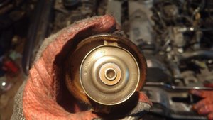

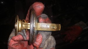

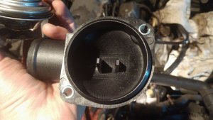

    За время владения с4 ни разу не менял термостат (3.5 года, 110+ ткм). В конце лета он начал залипать открытым, а потом и вовсе остался открытым навсегда. Навестил его сегодня. Выковырять, не сломав, не получилось, уж больно прикипел.
    И вот он, красавец)
    На всякий случай и фланец новый прикупил, пластик все-таки. Новые фланцы предусмотрительно не позволяют установить термостат неправильно :up:

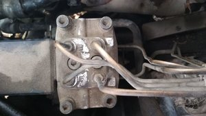

    Подскажите такой вопрос, ввиду того что задний суппорт безбожно течет, ничего бу в норм состоянии по близости нет, а сколько потратится времени на восстановление или создание аналога штока неизвестно, возник такой вопрос. Если я после абс или же перед суппортом, где медная трубка вкручивается в резиновый шланг заглушу систему и по факту буду ездить без задних тормозов. чем это чревато ну кроме увеличения тормозного пути? Ясное дело что гонять в это время я не буду, езда только по городу, но все же?

    По тихоньку передвигайся. Я было дело на одном только рабочем передвигался

    Кольцеводы, подскажите, трубки обозначенные HR и HL, это те которые идут на задние диски? Верно?

    Те, что не передние, являются задними:D
    А передние отследить легко
