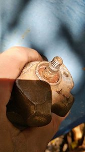

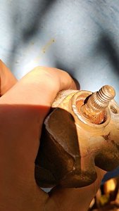

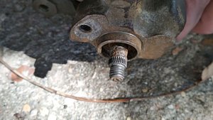

    В общем начал подтекать задний тормозной суппорт, текло с штока к которому лапка ручника крепится. В общем заказа ремкоплект, начал разобрать, снял лапку, выковырял остатки сальника что там был,и увидел подобную картину... Собственно дальше разбирать и не продолжил. Почистил, слегка смазал, вставил новую манжету, но понимаю что долго это все не проходит. Собственно вопрос, можно ли купить отдельно новый шток к которому крепиться лапка ручника? или это нереально? Единственный вариант искать бу суппорт с более менее норм штоком?

    Манжета ничего там не держит - тормозушку держит колечко, которое у тебя по всей видимости померло, а что б его поменять, нужно поршень со штоком достать, т.е суппорт полностью разобрать. И, с таким штоком, это совершенно бесполезно.
    У белоруссов давненько как то встречал отдельно шток ручника, ~1200р. Обварить/проточить/отхромировать дешевле получается...

    Шток ремонтируется поксиполом и потом исправно работает...у меня по крайней мере так он отработал года два и ещё бы работал если бы не обстоятельства...сальник в любом магазине резиновых изделий подобрать если его нет в ремкомплекте.

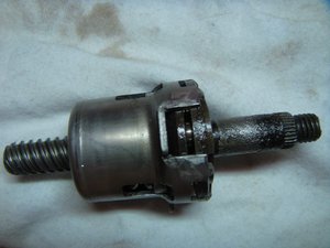

    Это на джирлинги - вертикальный флажок ручника с толкателем типа "огурец")) Его просто можно проточить, напрессовать втулку из нержи и проточить в конечный размер - вечный получится. Любой токарь враз поправит за копейку. Нетрудно и совсем новый точнуть.
    А у ТС лукасы:
    Там и с разборкой и с ремонтом все сложнее и геморнее:
    Белорусы как раз вал со штоком с со шлицами и резьбой под рычаг ручника делали. Сейчас зашел по старой ссылке из своих закромов - нет таковых в продаже, перестали выпускать/продавать ..(((

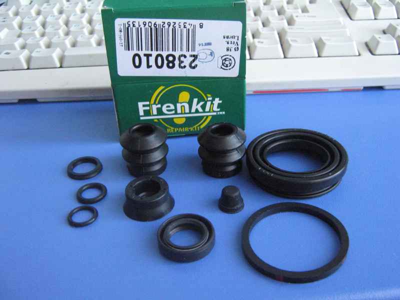

    Ремкомплект, где есть колечко вала
    Пара коечек слева - как раз они и есть. Тонкое сразу выкинуть - с ним сразу потечет. Тлстое поставить.
