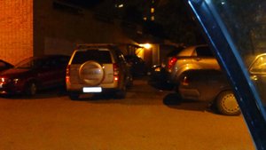

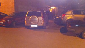

    Интересный вариант...
    ... фоткал во дворе подозрительную машинку, на мобилу номера глазами вполне читаемые были. Интересно что это?

    Номер светоотражающий, а софт камеры в телефоне, прямо скажем, не ахти. В общем, ничего необычного для фото со вспышкой в сумерках.

    Ну я могу пойти свои номера зафоткать и думается мне они будут весьма читаемы, вспышки кстати не было.

    Его бы найти еще надо, говорю же фоткал подозрительный машин. Не люблю у себя во дворе наркодилеров.
