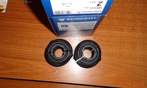

    резинка как раз не будет давить, скоба будет давить на металлические завулканизированные части в сайленте, что и видно на выложенной мною дважды фото. Т.е тупо будет металл по металлу соприкасаться. Что есть маразм.

    Мы про втулки стабилизатора говорим? Там точно внутри есть металлические части?
    На последней фотке с инета, что ты выложил, обычная резиновая втулка стабилизатора без всяких завулканизированных металлических частей. Да и скобы явно не алюминиевые.

    100/C4 2.3 AAR
    Менял на днях резинки стаба..
    Внутри металл.
    Скобы НЕ алюминиевые..

    Дырочки в резине с торца видишь? потрогай там эту резинку, может тебе понравится, и ты поймешь о чем речь.. )))

    Была писанина на Драйве..(года 3 назад , не мог найти).
    Про скобы Ауди..
    Было написано что 90-92 год - скобы железные.
    После 92 года скобы алюминиевые.
    Как-то так , емнип.

    и втулок 3 вида под разные стабилизаторы под разные моторы.

    Хз, у меня скобы алюминиевые, 92 год. В начале лета поставил полиуретан Точка Опоры втулки, посмотрим сколько проходят.

    за это лето я машин 15 обслужил, все сотки, и кватро и не очень - у всех алюм стоит в этом узле. и у всех болтается стаб, кроме тех, кто шланги накручивает))
    как-то так сложилось, что свапнув и приехав на тусовку - народ потянулся, и вот такое наблюдение. Так что все доводы на тему ходимости -мимо, алюм банально тянется и резинка начинает болтаться выполировывая алюм до блеска. Каждый это может увидеть самостоятельно.
