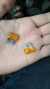

    Мужики, подскажите, от чего так? Это предохранители херовые или где то что то по проводке не так?
    Предохранители с габаритов и подсветки салона(панель приборов и прочее).
