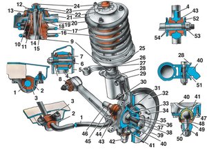

    Вот космич2141, иллюстрация, самая первая из попавшихся. Те же фаберже, только материалы похуже

    Более удачное крепление рычага к кузову, в плане износа. Но и более вибро нагруженное. И в креплении стаба получается цельная внутренняя втулка? Если я правильно понял.

    Ежли б не общее невысокое качество ВСЕГО, авто было бы...а так, с учетом спланированной разрухи...
    Втулка стаба цельная, но чтобы её надеть на хитроизгибнутый стаб, мастеровые мазали мазелинами разными подручными, резинка тонкая сама по себе, скоба прижимная очень тонкая и расположена, как специально в открытом для ВСЕХ клевков-ударов месте длиннющего хобота, ничем не прикрыта и не заглублена. Замята эта скоба почти на всех мною виденных в реале космичах. Ну и как следствие - неплотности>рванина>грохот.

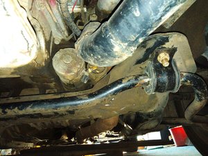

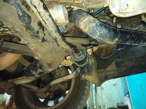

    в общем решил не тянуть резину в долгий ящик, с утра купил 2 скобы крепления стабилизатора газели, старого образца и 2 резинки. за все - 300р.
    И вот:
    все ставится на родные крепежи балки,ничего не сверлить, только сточить со стабилизатора упор который внутри родной резинки установлен, резинка от газели режется, надевается на стаб и отлично зажимается скобой. В балке есть углубления под родные резинки, я туда проставку поставил в виде кусочка металла 4мм толщиной размером чуть меньше чем опорная плоскость у новых резинок.
    На фото не показано, но позже я приварил к стабу шайбы, чтобы не допустить продольного смещения стаба в резинках, т.е сделал аналог родных упоров.
    На все про все - 1.5 часа ушло.
    По езде - офигенно изменилось поведение авто на грунтовке, ничего не отдает ни в руль, ни в подвеску, ямы стали казаться менее глубокими, асфальтовых стыков почти незаметно, машина стала стабильнее, намного стабильнее на трассе, руль более четко в 0 возвращается из поворота. В общем появляется ощущение современного авто.
    Да, ощущение резиновости, продольной раскачки при переключении передач - пропало. прикольно - но при переключении пропали и рывки при отпускании сцепления.
    я доволен полностью.
    Это и не удивительно - площадь контакта стаба и новой резинки в несколько раз больше, стаб, а равно и колесо практически не шевелятся когда поддеваю ломиком между стабом и балкой, а значит и колесо не болтается в ямах и тд.
    Короче рекомендую, пробуйте.

    ломик возьми да поболтай за стаб. очень удивишься! Затем прикинь какие силы там в повороте, при торможении, при проезде неровностей - ломик я думаю откурит... )
    У меня тоже все резинки новые, и резинки стаба я новые ставил. я как купил эту машину - сразу ВСЕ резинки в подвеске сменил, кроме опор амортов, они все живые. так что я отлично знаю как оно едет на всем новом, вальяжно и с кренами и с туповатым рулем, ага. ))
    резинки родные кстати все живые. просто реализация этой схемы подвески в этой авто -говно. нельзя ставить такие резинки с такими площадями опор, как поставили фрицы. Да ещё и на АЛЮМИНИЕВЫЕ СКОБЫ! это вообще верх маразма!
