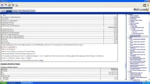

    Слушай, ну какие ссылки:? На ельзу или на митчел? Вот тебе картинка из миттчела , в ельзе тоже самое написано.
    А почему они требуют замену это их дело, наше следовать или не следовать их рекомендациям.
