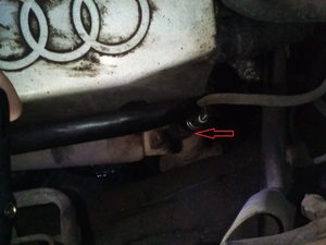

    Товарищи, подскажите по такому моменту: на горячем работающем движке откуда-то из-под датчика (на фото стрелкой отмечено место) в случайном порядке моросит какая-то жидкость, 3-4 капли выступает. От попадания на поверхность испаряется тут же, не оставляя запаха и цветных следов. Только пар. Вопрос: что сие за жидкость? И лечится ли затягиванием датчика (может, от чего-то разболтался), либо нужно чем проклеивать/сваривать?

    Могу предположить что это случается только после холодного запуска. Это лямбда, а жидкость скорей конденсатом зовется(H2O). Но вопрос, почему лямбда так хреново закручена?

    Не обращал внимания насчет запуска, проверю этот момент. Такая фигня не каждый день случается. Думал сначала, что пар - это где-то лопнул патрубок, и антифриз убегает. Но нет, подтеков нигде не обнаружил, уровень антифриза нормальный.
    Насчет затяжки - мне не так давно меняли цилиндры сцепления, и педаль чинили, возможно, пришлось из-за этого выкручивать ее (чтоб проще было до чего-то достать), а потом плохо вкрутили обратно?
