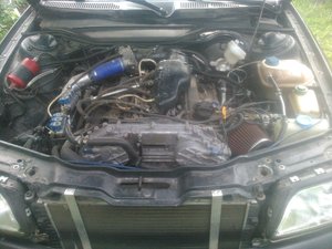

    Сфоткал гтц+вут от газель-бизнес
    встает все нормально, ничего не пилил в бачке, у меня капот без утеплителя - ничего не задевает. попозже просто шумкой обклею и все.
    по тормозам повторюсь - раньше у этой машины с родным гтц и вут тормозов НЕ БЫЛО. Сейчас замедление со 120кмвч просто моментальное, даже на половине хода педали, если в пол - легко блокируются колеса. АБСку выкинул, контуры сделал - перед-зад, а не диагональные, как раньше было, т.к у этого гтц разные диаметры 1 и 2 камер, поэтому диагонали не пойдут. Негативных моментов нет в общем. Всем советую, цена комплекта гтц+вут у нас - 6рэ.
    +2 тройника вазовских, и 3 трубки с гайками на перевальцовку купить, вальцевал обычным развальцовывателем конусным и заклепками. Бог миловал, верхняя недоступная гайка у меня уже отсутствовала, остальные 3 гайки откручиваются за 10 минут, да, неудобно, но без проблем в общем-то все ставится.

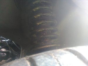

    Любителям пожестче - поставил на морду пружины от 2101 передние, жесткостью 35кг/см. встают вот так:
    нижнюю чашку спилил, вместо неё приварил чашку от 2110 верхнюю, верхнюю родную - убрал посадочное под пыльник и сварил с такой-же верхней чашкой от 2110. В центре чашек - отверстия ессно. Аморт требуется жестче, но у меня разборные, перенастроил. Кому надо ещё жестче - есть под занижение в продаже на тазики, там диапазон от 40кг до 120. можно и от нивы, там 75 кг, в общем - диапазон выбора широк.
    родные пружины имеют жесткость что-то в районе 20кг.
