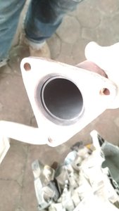

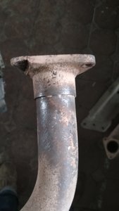

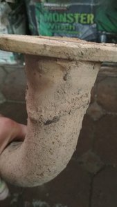

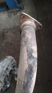

    7 окт 2015
    1.192
    A6/C4 AAH/4HP18 Q avant
    Подскажите, правый фланец выхлопной трубы 2.8 должен быть проварен? Который к коллектору прикручивается. А то у меня левый обварен, а правый типа как запрессован был и теперь болтается.
  16. nord1339
    nord1339 Старожил
    27 янв 2009
    5.417
    сорокопятка ААН.Q
    на моей машине всё приварено
  17. Dimon717
    Dimon717 Живу я здесь
    7 окт 2015
    1.192
    Завтра сфоткаю.
    ser_gr72 нравится это.
  18. Dimon717
    7 окт 2015
    1.192
    Вчера чёт забыл выложить.
    IMG_20180328_110850.jpg IMG_20180328_110942.jpg IMG_20180328_110910.jpg IMG_20180328_110845.jpg
    Чёт фото перепутал, правый неприварен, левый снаружи обварен. На первом фото видны потеки конденсата. Обварил вчера правую сторону.
    Непонятно, для чего это было сделано.
