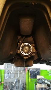

    Сегодня начал снимать свою АКПП, вспомнил про тему. У меня вроде ровно посередине тоннеля. IMG_20180316_143828.jpg

    так у тебя же автомат..
  9. Александр 222
    Александр 222 Завсегдатай
    5 июн 2012
    749
    Ауди А6 2.8Q ACK
    А какая разница?
    Автомат так же на опорах висит.
    Я думаю все таки неправильно то, что коробка смещена так сильно у меня.
    Осталось придумать ,как это победить:shock:

    Если принять во внимание,что длина приводных валов(левого и правого) разная,то вроде бы как становится логичным смещение кп в тоннеле.

    А на АКПП валы тоже разные.
    Но у Dimon717 ровно коробас висит.

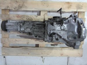

    Вчера посмотрел фотки МКПП, там так и должно быть. Несимметричная она. 576010472_2_644x461_mkpp-quattro-korobka-audi-a6-c4-26-28-44-fotografii.jpg

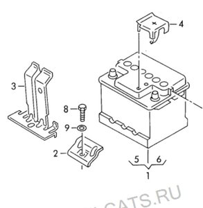

    Кронштейн аккумулятора под задним сидением на C4 один большой должен быть или в комплекте с маленькой пластиной? Ни у кого большого нет на продажу? На схеме 2 и 3 вместе, или только большой? IMG_20180318_065211_142.JPG

    Высокий - для авто с кондиционером с АКБ под сиденьем, маленький - для авто без кондея с АКБ под капотом. Либо одно, либо другое. Наверняка хрен найдешь - свари из уголков, делов то на час-два.

  18. Serg37
    Serg37 Старожил
    25 фев 2013
    5.735
    Ивановская обл.
    100/С4/2.3/16.4.91
    #7358 Serg37, 18 мар 2018
    Маленький у меня крепит АКБ, под сиденьем .
  19. Meow
    Meow Живу я здесь
    4 мар 2015
    1.197
    100/C4 2.3 AAR
    у меня маленькое крепление под капотом..
  20. Serg37
    Serg37 Старожил
    25 фев 2013
    5.735
    Ивановская обл.
    100/С4/2.3/16.4.91
    Все правильно. Значит у меня заколхозили. :shock:Но держит нормально, более и не надо.:D
