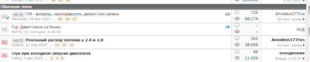

    http://www.audi-club.ru/search/79968903/?q=насос+гур&o=relevance&c[title_only]=1&c[node]=149
    В этом разделе мне нравится "политика партии"
    Таких Н/Д может появляться там несколько за день.
    Вся эти "новые темы" обрубаются сразу на корню и заносятся в одну
    И поэтому все "новые" вопросы таких как "пропало давление","не заводится","греется","не греется","не крутится","какое лить масло" и т.д. можно задать уже в давно созданных.

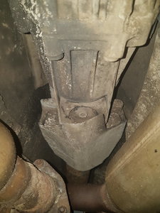

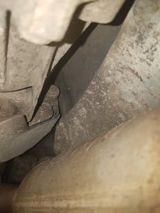

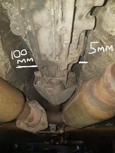

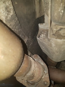

    Всем доброго!
    Подскажите, КПП в тоннеле кузова должна ровно располагаться?
    У меня почему то левая сторона(по ходу движения) зазор от корпуса торсена до кузова 5-7 миллиметров, а правая сторона наверно сантиметров 10-12.
    Мне что то кажется, что это не правильно.
    И как это исправить, если конечно это исправляется...

  14. nord1339
    nord1339 Старожил
    27 янв 2009
    5.417
    сорокопятка ААН.Q
    на моей тоже влево прижата . особо не беспокоит , так что не заморачиваюсь

    Все нормально Сань..

    поэтому и пробка заливная в коробку слева..)))

    Можно конечно чисто теоретически отпустить правую и левую опоры на лонжеронах...смазать силиконом центральную у бампера..отпустить опоры коробки...взять лом и отвести коробку вместе с мотором еще на пару см влево,но я думаю если не долбит по кузову ,то не стоит..)))

    Она и так влево уведена)))
    Меня в этой ситуации беспокоит только то, что кардан получается идёт от КПП под углом уже.
    А это, как не крути, уже дополнительная нагрузка на передний шрус кардана.

    потому что по правой стороне тяга селектора, которую как-то снимать-ставить надо и тд.а слева ничего нет. я тоже при свапе сделал как на фото, все ок.

    он двадцать лет в таком положении ходит...потом ставишь новый и еще на 20 лет.))))
