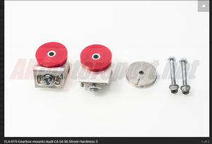

    Кто что думает про такие опоры КПП? У меня за 2 года просели полностью, брал какой-то китай. Думаю типа таких изготовить, под какие-то стандартные сайлентблоки.

    А эти на картинках сколько стоят? Где взять?

    Тут находил.

    Взять китай еще раз и залить полости пустые стекольным герметиком...ходить будут очень долго если все правильно сделать.
