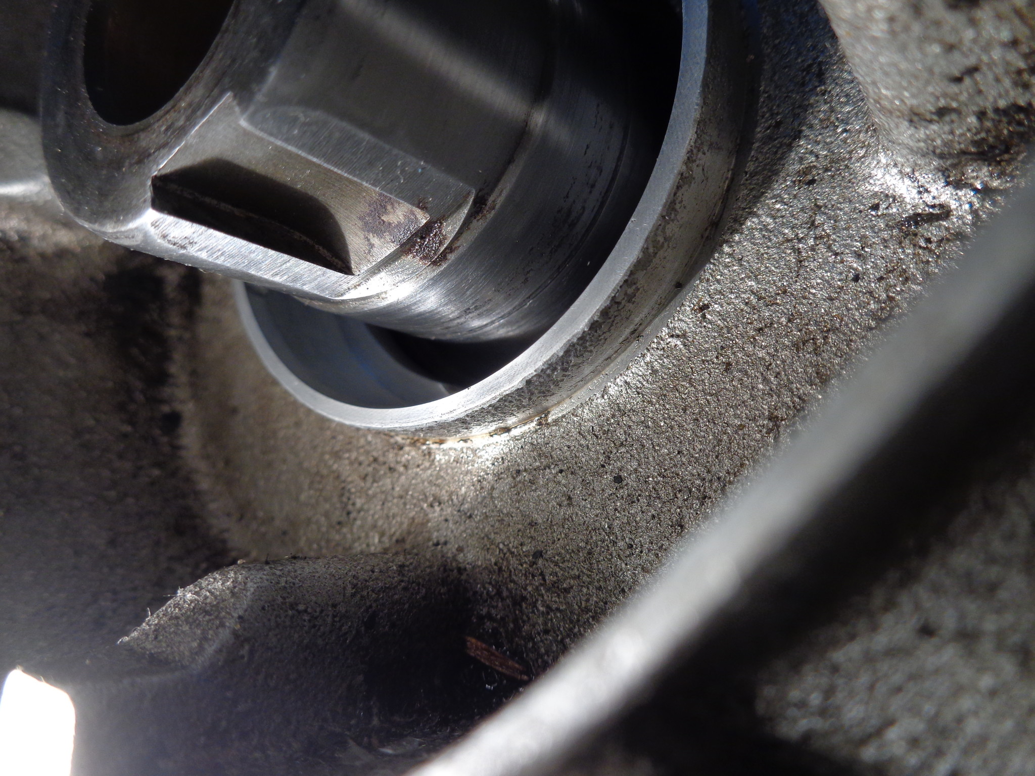

    В "Автопитере" вот такой оригинал без пружинки всего за 290р.Брал на С5 ,номер с С4 не совпадает,но размеры те же 48*35*10,думаю это одно и тоже.Сальник оч. понравился.Обсуждали мы тут как то такие тефлоновые сальники.Оказывается их нужно ставить на сухую,т.е. смазывать вал маслом нельзя.Правда я ставил по старинке,но все о.к.
    До этого ставил два раза"старые",Кортеко и еще вроде какой то т.е. с пружинками ,все текли.Правда состояние вала такое,картинка кликабельна.
