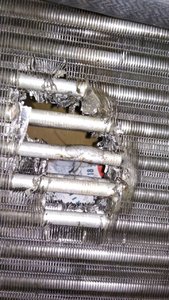

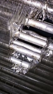

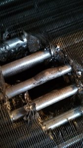

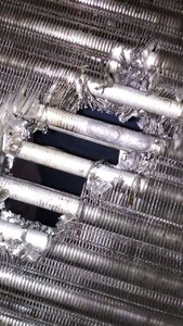

    откровенно гвооря отнеслись скептически, запаяли одну дырку, а рядом нашлась еще одна, отказались, приехал посмотрел, сказал если в этом сите до 3х дырок - паяйте. Запаяли, цена вопроса 800р. Даже в Севастополе нашлись те кто взялся, хотя одни отказались...
    П.С ну вот как так в нескольких местах?

    а что за радиатор?

    Ниссен, два года откатал...

    Разрыв - это следствие, причина не в том что это ниссен, это мог быть любой радиатор
    спасибо за совет, но как по мне ездить с очень бу, пусть и оригиналом куда стремней чем с таким. Судьба этого бу никому не известна
    Нужно искать причину, на выходных буду проверять пробку, мерить компрессию. Склонен думать что пробило прокладку гбц, если это так, то ни оригинал, ни самый конченный китай не выдержат
