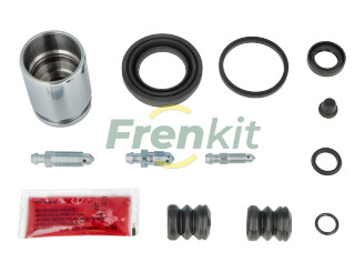

    Комплект с поршнем без механизма для Quattro:

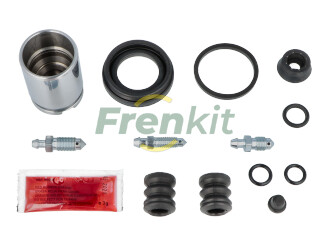

    Комплект с поршнем без механизма "все, кроме Quattro":
  16. Serg37
    Serg37 Старожил
    25 фев 2013
    5.735
    Ивановская обл.
    100/С4/2.3/16.4.91
    У сиенса почти такой был, без спускников.
