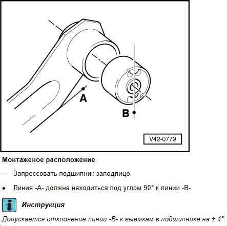

    Подскажите какие лучше брать сайлентблоки на заднюю балку? что то совсем оно люфтовать начало :(
    И как праивльно их вставлять? прорезями вверх/низ?

    Знакомый пробовал сэкономить, купив swag. Один сразу был не ахти, погиб при установке. Второй через неделю. С лемфердер все нормально было.
    http://www.audi-club.ru/threads/polozhenie-sajlentbloka-v-balke.484010/

    Ставить так
    У продавцов в данный момент, лемфордер будет из поднебесной, а у них наружний посадочный размер на 0.5-0.7 мм больше нормы, и в балку они не запресовываются без предварительной проточки на станке. И чтобы не нажить себе лишних проблем, от покупки лемфордера лучше отказаться.

    Поддержу, причем эта шняга не только с балочными сайлентами, а повсеместно и по другим. Где-то год-полтора как приходится промерять любые новые деталюхи и просчитывать посадки/натяг. Нередко приходится снимать и по 1мм...((((. Кстати, заказывал по осени Meyle , пришло х.з. что, но весьма приличное, с запиленными кольцами, зашли просто изумительно))
