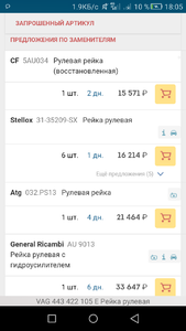

    я просто помню, что есть понятие "тонкий вал", "толстый вал" относительно рулевой колонки. Но распространяется ли это в том числе и на рулевую рейку - не в курсе.
    при цене на б/у рейку 18-20 труб, можно новую GR взять от А6 с небольшой доплатой. Выяснить только, одинаково ли у них шлицевое соединение с валом в рулевой колонке.
    Андрей, у тебя же этих реек вагон? Глянь, что ли? Для общего развития мне и остальным.

  3. нарский
    нарский Участник форума
    12 апр 2014
    190
    100\C4 2,8QM 91г.
    У нас живые рейки продаются за 5-7тыс... Есть и с серво за 7-8.
  4. нарский
    12 апр 2014
    190
    100\C4 2,8QM 91г.
    Это цены на новые.

    s4 2.2tq
    там же видел 17 за новый оригинал..))
  7. бобылев
    бобылев Больше здесь не живу
    30 дек 2008
    4.811
    Калужская обл.
    s4 2.2tq
    а вообще сейчас в инете на том же авито разборки ими торгуют вообще по 3 тыщи..

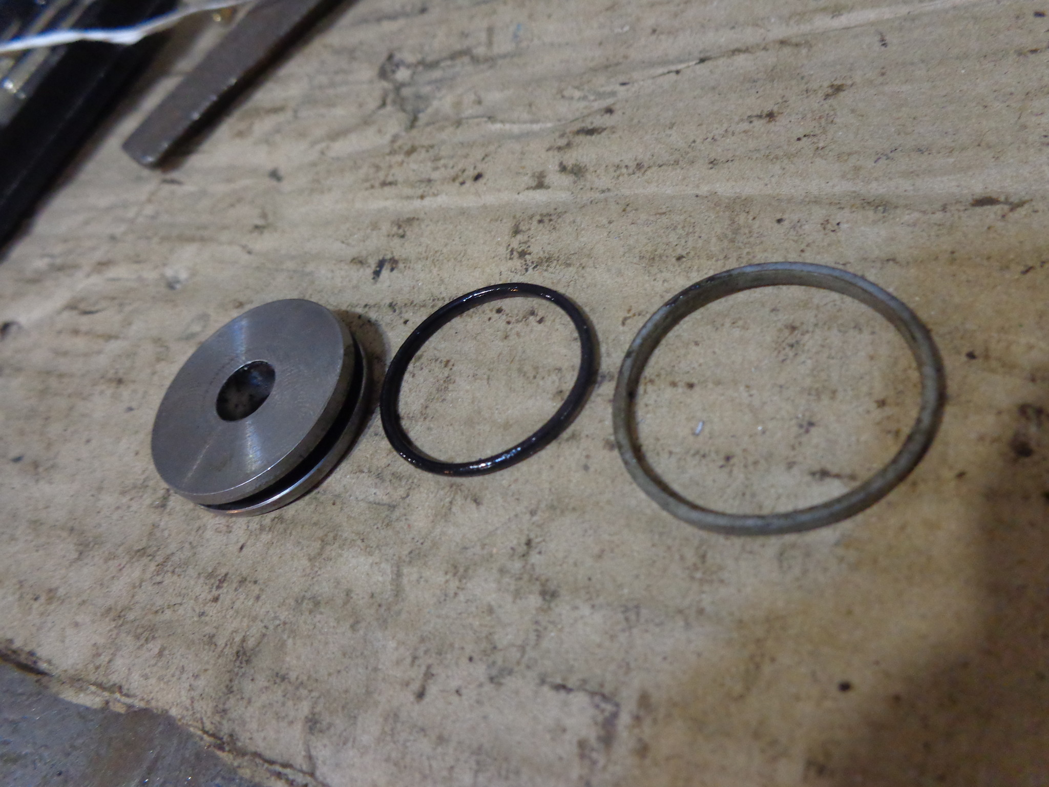

    В общем глянул седня.Диаметры корпусов одинаковы.Видимо фотка так искажает.Вин номера реек на шильдах разные.Всё как обычно,немчура сами себе на уме.
    Где то сталкивался с тем,что народ "жалуется",якобы остаются "лишние" позиции из ремкомплектов реек.
    Вот,к примеру,из чего состоит "рабочая лошадка" рейки,т.е. ее рабочий поршень.От его плотности прилегания к цилиндру зависит насколько легко будет крутиться руль(при исправном насосе гур) Давление жидкости подается на него с разных сторон,в зависимости от поворота руля.
    Основное белое(думаю фторопластовое)кольцо,изнутри подпирает резиновое.
    При установке нового белого кольца рекомендую не греть его сильно,скажем до градусов шестидесяти достаточно,т.к при более высокой температуры оно,при посадке на поршень, может необратимо растянуться,и далее,даже если поршень с ним втиснуть в цилиндр,то оно там будет прилегать не сплошной линией,а "волнами".
    Я,когда экспериментировал,перегрел его феном в момент снятия, и при обратной усановке оно стало болтаться на своем рабочем месте.Снимал,после прогрева,путем подковыривания тонкой иголкой.
  9. Bla©k
    Bla©k Модератор
    9 июл 2010
    11.516
    A8Q
    я фторопластовые кольца в кипяток опускал (из чайника в кружку, в неё кольца). Градусов 80-90 где-то. Феном легко нагреть выше. Там вообще неконтролируемый процесс )

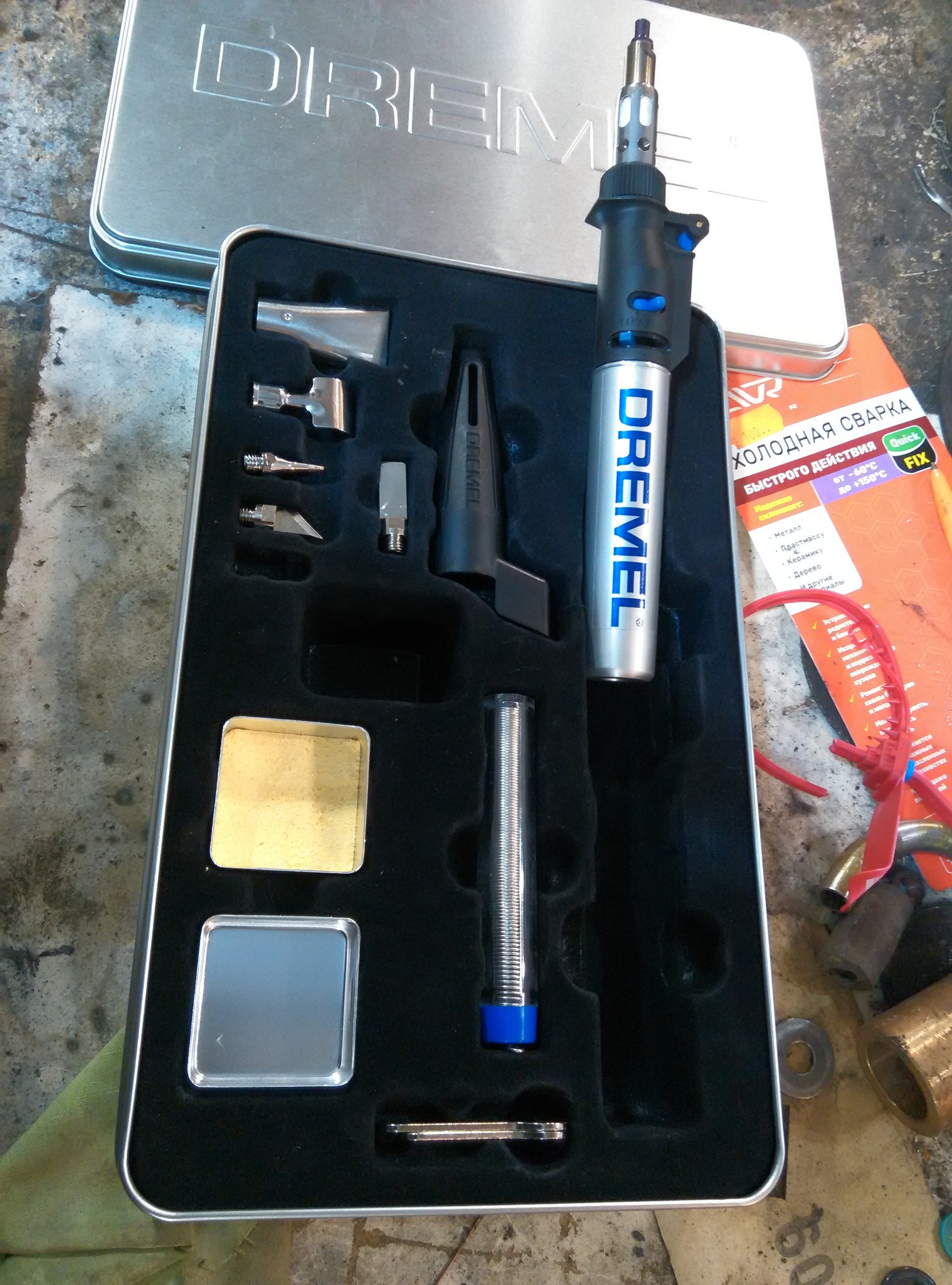

    Похвастаюсь,заодним:shuffle:.Взял недавно газовый паяльничек.
  14. IGON350
    IGON350 Живу я здесь
    23 дек 2013
    2.718
    Мордовия респ.
    B4 AAH quattro 92г, В4 АВК Avant95г
    прикольно! а чё паять то им?)
  15. *BLACK*
    *BLACK* Завсегдатай
    4 сен 2009
    12.163
    A6 C4 2.6Q акпп
    Да ту же пайку проводов хотя бы.Наличие розетки рядом не нужно,нагревается моментально,ну и остывает не так долго как эл.паяльник и термоусадку "обдуть" сразу же можно.Мелкие пластиковые детальки паять удобней,чем феном.Прогреть мелкие неоткручивающиеся гайки.Это то для чего я себе брал.
    А так еще микросхемы впаивать им удобней и ввиду того,что он не электрический нет риска повредить ,чувствительные к току,радиодетали при пайке. Ну и естественно мобильность и возможность регулировки температуры.

  16. Al-wagen
    Al-wagen Захожу поудивляться
    27 май 2013
    5.542
    Алтайский край
    Красненькая
    Газовым паялом на улице паять МОЖНО, а электропаяло на свежем воздухе уже не может нагреться до температуры плавления припоя. Это как монтажник слаботочки уяснил по факту. Даже 100Ваттное электропаяло на ветру, средней осенью, "не могёт".
    Ну и толстые медные провода/косички в гараже сподручнее, чем горелка+паяльный молоток.
    Dimon717 нравится это.

    А пояяло с пьезо? Где и почём?
  18. *BLACK*
    *BLACK* Завсегдатай
    4 сен 2009
    12.163
    A6 C4 2.6Q акпп
    Да пьезо.Регулируется подача газа и есть кнопка фиксации открытого положения.Брал с рук,но он,можно сказать,новый,за 1500.Магазинная цена,что то в р-не 4тыс.
    На АЛИ аналоги где то по полторы,и что мне в них понравилось,это прозрачные баллоны.Можно видеть остаток газа и процесс заправки.В моем баллон не прозрачный
  19. oko-63
    oko-63 Живу я здесь
    3 мар 2008
    3.611
    100/4A 2.8 AAH 92г
    Хорошая весчь, одобряю! Сам пользуюсь подобным (DAYREX DR-23) уже несколько лет, доволен.
    До этого был такой:
    Тоже много чего им перепаял, пока не сломался.
    Рекомендую использовать качественный газ, иначе там какая-то хрень внутри забивается и капец, плохо газ начинает выходить.
