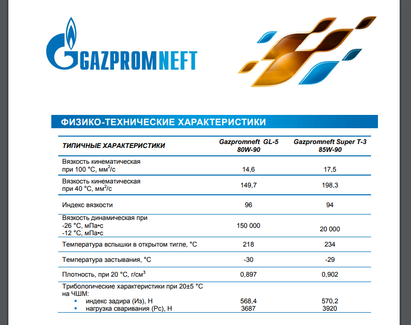

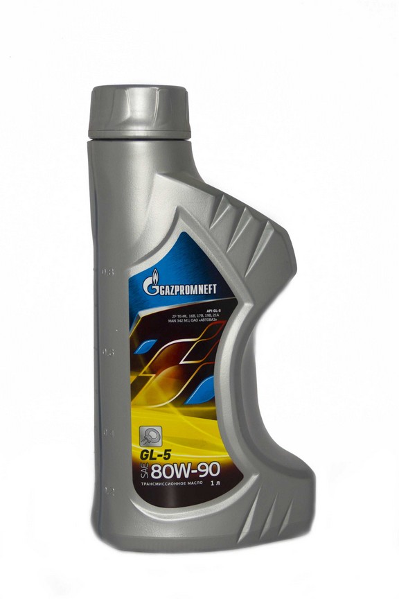

    Кто то лил такое масло в гидроусилитель?
    Три дня езжу - полет нормальный... но не много смутила вязкость(кажется более вязки чем тот же декстрон 2) и непонятно синтетика или же минералка... Как с остатками декстрона 2 сочитаться будет? Хотя коль за это время проблем не возникло, наверное и дальше не будет?

    Думаю масло для редукторов и мкпп вряд ли уместно заливать туда где должна циркулировать гидравлическая жидкость.
    Предположу,что уже при минус 5-10 будут печальные последствия

    ещё бы... трансмиссионку в ГУР залить...
    Ты точно верную картинку прилепил?
    Смысл эксперимента?

    Разве на том же Декстроне не написано трансмисионное масло?
    Печальные последствия в чем? - слишком густое будет?
    Это не эксперимент, это была вынужденная мера, 22 часа, рейка подтекает, бочек пустой, гур гудит, ехать 200 км. две заправки объездил только вот такое... Но как ни странно перестала подтекать рейка.

    200 км ночью с хотя бы ближним светом, с 6ю котлами, на аккумуляторе? Та не, лучше уж с таким маслом.
    вот думаю об этом, но это же опять рейка начнет течь :mad:
    Кто то может подсказать вязкость того же декстрона 2? что то не могу нагуглить

    Если правильно нагуглил - около 7-9 при 100°. Вот например

    Да, не много отличаются характеристики
    починка рейки в том состоянии в каком она мне досталась равносильно ее замене, на текущий момент на разборках моего региона цена на бу рейку пляшет между 18 и 20 рублями, самое дешевое 15. По этому пока ездим на том что есть
    Ну а по поводу жижи, да, солью, помою, вернусь к декстрону.

    так индекс вязкости смотреть надо бы, у дексрона и при -30 текучесть есть, а 80w - уже и не течет толком.
