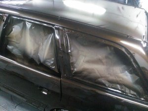

  12. Garage.Inc
    19 дек 2006
    17.537
    Литва
    cannondale sl2
    странно, а я элза сначала читаю)
    и еще - в нашей деревне навесные элементы снимают, разбирают и только потом красят.
