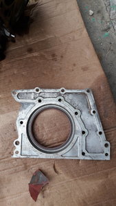

    в оригинале задний сальник не поставляется, только крышка в сборе (abc/aah).

    есть мнение что брать надо с крышкой
  5. Garage.Inc
    19 дек 2006
    17.537
    Литва
    cannondale sl2
    мнение абсолютно верное. но для клубней это преступно дорого. :nod:

    В оригинальной крышке в сборе стоит КАСО. И смысл переплачивать?

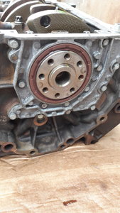

    я на предыдущий мотор ставил виктор рейнц, 100ткм пробега, не тёк, а на этом вот засада вышла((, вот меня и интересует реально его поменять не снимая крышки, что бы герметиком потом не мазать, сейчас движок чистый ничего нигде не сопливит, вот только этот сальник

    Сальник который фторпластовый вроде называется , без пружинки ставится только на сухую !!! Ни в коем случае не смазывать !
