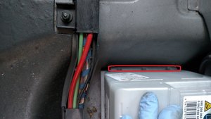

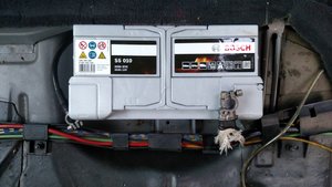

    Входит ли под сиденье аккумулятор длиной 315 мм?
    Везде по-разному пишут. Но гнуть тоннель решительно не хочется.
    Купил BOSCH 85-ку, вечером попробую поставить.

    Вошел. Не идеально стал, но вполне себе. Чтобы стал идеально, нужно с торца со стороны тоннеля на аккумуляторе отпилить выступ-крепление (все равно конкретно в этом кузове оно не нужно) и с противоположной стороны уголок этого вытупа. Тогда будет вообще все красиво, но я пока пилить не стал.

    я 274 в аккурат впихнул...больше мне бы уже встал криво..315 вообще наверное жесть.

    Не, такой у меня свободно влетел бы. Мой нынешний там елозит влево-вправо, т.е. места ему хватает.
    315 как раз в упор, немного великоват. Но, если его пильнуть, как написал выше, будет впритирочку. И без ущерба для кузова.

    Ну у меня цз немного подпирает-можно подправить и про выступ крепежный я тоже думал-пилить если бы не влез.
