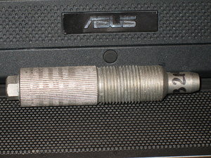

    Парни,подскадите,что это за штука?
  14. *BLACK*
    *BLACK* Завсегдатай
    4 сен 2009
    12.163
    A6 C4 2.6Q акпп
    Стопор кв.Применяется для выставления меток грм.Если применительно к V- образникам,то используется совместно с планкой фиксации рв
  15. Johann Abt
    Johann Abt Живу я здесь
    10 авг 2012
    2.261
    c4 nequattro2.0AAD
    Андрюх,то есть это не запчасть?Буду признателен за номерок

  20. Bla©k
    Bla©k Модератор
    9 июл 2010
    11.489
    A8Q
    это специнструмент )
    номерок зависит от того, для V6 или V8 эта штуковина. Отличаются диаметрами носика. Планки тоже разные V6 и V8.
    Я когда первый раз ГРМ менял на V6, полдня про... потратил, пока доработал этот стопор. По сети чертежи гуляют, только не пишут, для какого мотора. Скачал, распечатал. Токарь выточил. Заплатил денег. А не идёт стопор и всё тут.
    Сначала думал, резьба великовата, потому что стопор заходил на несколько витков только. Обточил на наждаке.
    Всё равно не идёт. В отверстие в колене не попадаю, что ли? Светил фонариком, смотрел, метки проверял...
    потом с помощью длинных свёрл выяснил, что отверстие примерно 8,0-8,5 мм, а носик у стопора по чертежу был 10 мм.
    Вот как носик обточил, так дело пошло... )
    Может, и не полдня разбирался, но 2 часа точно ушло.
