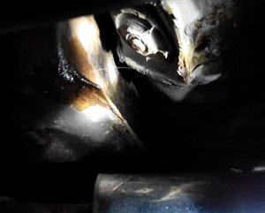

  15. oko-63
    oko-63 Живу я здесь
    3 мар 2008
    3.611
    100/4A 2.8 AAH 92г
    Было дело, у меня вот такая писюлька образовалась:
    Тоже из-за отсутствия информации снимать не стал бак. Дырку рассверлил до 5 мм, винт, гайка, две шайбы и две прокладки из бензостойкой резины с двух сторон. Больше года держит, но, похоже, там дела совсем плохи: много ржи. Может, и снял бы бак, но так и не нашел, где бы его отремонтировали нормально. А в Беларусь далековато.

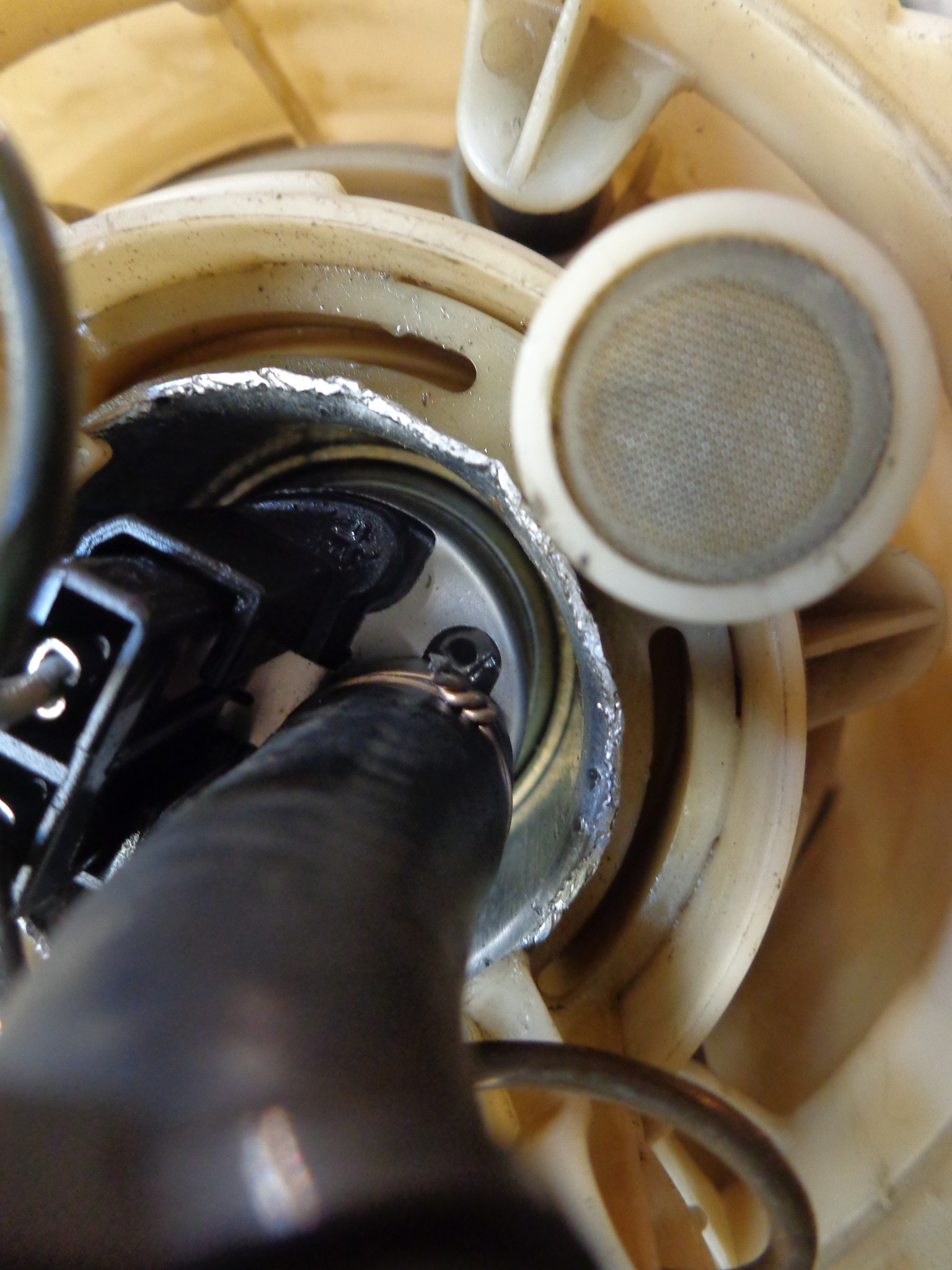

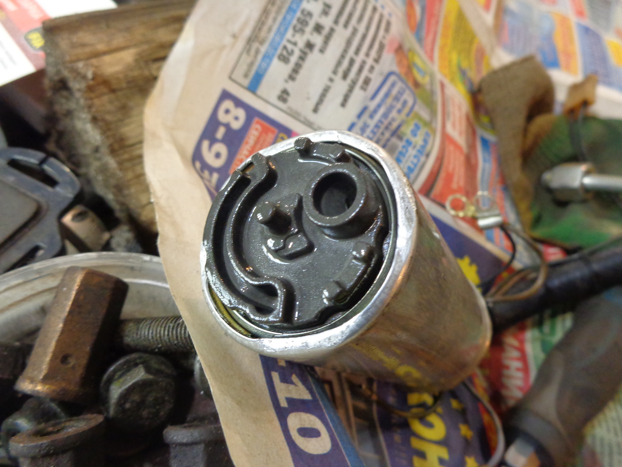

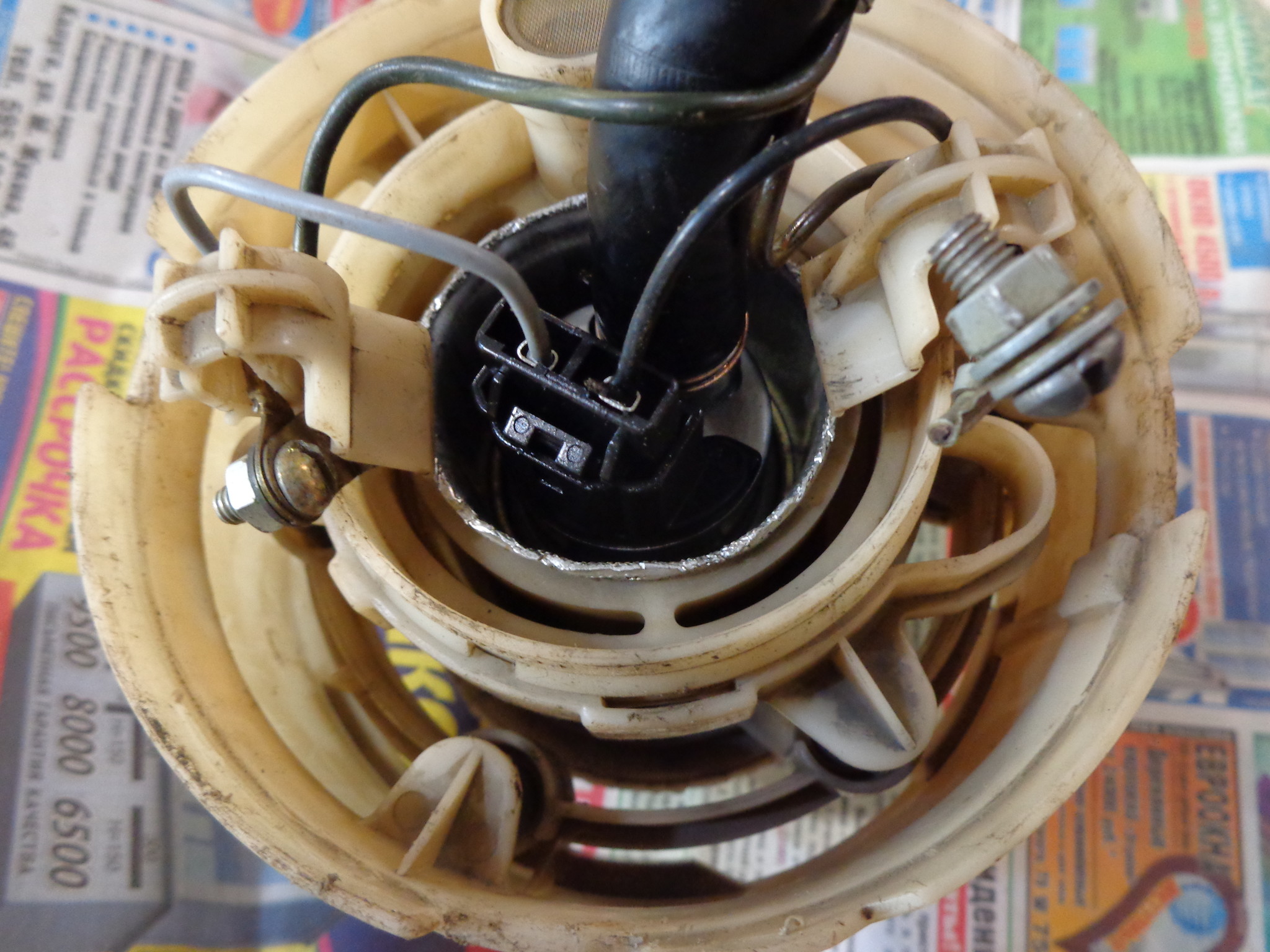

  19. *BLACK*
    *BLACK* Завсегдатай
    4 сен 2009
    12.163
    A6 C4 2.6Q акпп
    Раз залез в бензобак,то решил зафотать свой колхоз по теме замены бензонасоса на альтернативный.Ничего нигде не сверлилось и не производилось никакого вмешательство в измение конструкции модуля бензонасоса.
    Был куплен,видимо по акции,вот такой БОШик всего за 750р.
    На новый насос была одета втулка статора от старого "полноразмерного" насоса.На фотке ее можно увидеть как желтенкое колечко.Новый насос в нее влазил,но уж больно туго,поэтому я все таки ее разрезал вдоль болгаркой с кругом в 1мм толщиной.
    Далее загоняем насос со втулкой статора в корпус(алюминиевую болочку) старого бензонасоса.Предварительно немного больше подогнув с торца края старого копуса,чтобы не проскочил
    Насос входит в старый корпус достаточно плотно,без люфтов и становится как влитой.Про фишку уже не помню,то ли была в коробке нового насоса,то ли покупал в тазовском магазине.На концы проводов поставил клеммы под винты 4 и5 мм.,т.е. как на родных проводах под + и - .Ну и далее вставляем в модуль и прикручиваем провода.
