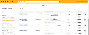

    Всем доброго!
    Подушки КПП каких производителей посоветуете?
    И еще, меня 4A0 399 151 B должны быть, но таких нет нигде.
    Какие подойдут?
    Спасибо)
  13. Xitroman
    Xitroman Живу я здесь
    9 сен 2007
    3.029
    Саратовская обл.
    работяга А100/2.6+2,8 хендмейд 93г пневмотурботвинкватро AR/2.7т+торсен от V8
    Нет такого номера, есть 4A0199351B, левая резиновая. Пох что покупать, все ходят не больше года, причем оригинал который стоит двадцатку+, наверняка будет древняя высохшая завафленная хрень выпуска эдак года 97..98. .

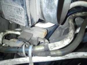

    Ребят подскажите откуда и куда идёт фишка бежевая под расходомером воздуха?
    На старой проводке на ветке косы нет фишки и на новой не.
    Может она вне косы приходила?
  18. Dimon717
    Dimon717 Живу я здесь
    7 окт 2015
    1.192
    A6/C4 AAH/4HP18 Q avant
    Завтра могу посмотреть на своей машине.
  19. Denis Urevich
    Denis Urevich Живу я здесь
    1 сен 2014
    1.389
    100C4 2.8 91 АКПП
    Все, нашёл.
    В старом жгуте была фишка, в новом её нет.
    Теперь нужна полная схема со всеми цветами трубок.
    Те какие нашёл, они с двумя цветами.
