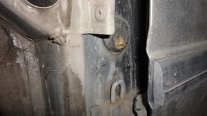

    Сам недавно столкнулся с таким же. Пока салон не собрал ещё, но нашёл такую вещь - стоки с люка были внутри кузова, т.е. слив шёл прямо в полость. На фото я их уже вытащил. возможно дело в этом.

    Трубки торчат, хоть и не так сильно, как на фото, вода по ним стекает наружу. А вот как и почему она под потолком убегает мимо трубок? Не хочется его снимать, то еще удовольствие.

    На 44м кузове у меня была похожая проблема, трубочка стока просто лопнула от старости где-то посередине и текла. Добираться туда желания не было, поэтому взял трубку ПВХ подходящего диаметра, вставил со стороны люка в старую, чтобы вылезла снизу под крылом. Вверху нагрел, развальцевал ей края и с герметиком аккуратно оформил слив. Проблема ушла.

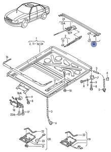

    Тем временем виновник протечки люка найдет: обломаны направляющие водоотводящего лотка.

    Может знает кто, позиция 14 "Водоотводящий лоток" подходит со стального люка на стеклянный и с седана на авант?
    Номер для стального люка: 4A0877633
    Для стеклянного: 4A0877633A
    Разница в ценниках - ахтунг.
