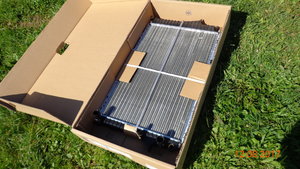

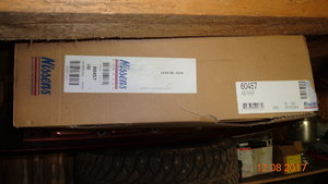

  3. Meow
    Meow Живу я здесь
    4 мар 2015
    1.197
    100/C4 2.3 AAR
    У меня вон на наклейке тоже Ниссенс Дания написано..но кажецца мне что это всё же провинция Фуцзянь.))
  4. бобылев
    бобылев Больше здесь не живу
    30 дек 2008
    4.811
    Калужская обл.
    s4 2.2tq
    на наклейках везде дания..другое дело последняя буква в номере,которая означает страну производства.
  5. бобылев
    30 дек 2008
    4.811
    Калужская обл.
    s4 2.2tq
    на фото кстати не вижу букв, хотя штрих код на 57(дания) хотя на моем тот что брал в 09г точно она была...помню потому что была тема про ниссенсы и страну производства и именно тогда я сверялся по номеру где сделан.
  6. бобылев
    30 дек 2008
    4.811
    Калужская обл.
    s4 2.2tq
    тогда уж Гуан Дон..)))
  7. Meow
    Meow Живу я здесь
    4 мар 2015
    1.197
    100/C4 2.3 AAR
    вполне допускаю..))
