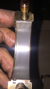

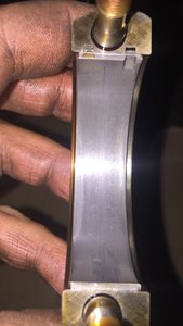

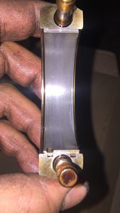

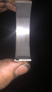

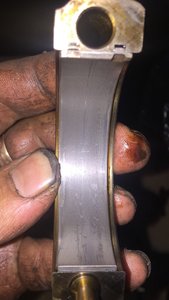

    Доброго времени суток!)

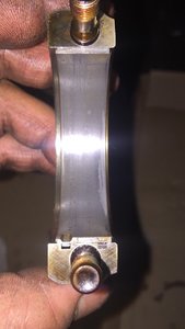

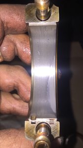

    Добрался я наконец то до вкладышей.
    Причиной был стук на холодную, исчезавший при прогреве.
    Вот фото шатунных нижних из бугелей не выпадали.
    IMG_2148.JPG IMG_2150.JPG IMG_2151.JPG IMG_2152.JPG IMG_2153.JPG IMG_2149.JPG

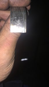

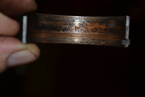

    А это вкладыш первого шатуна верхний. Из-за него мог быть стук?
  8. IGON350

    а то что штанген показывает 1.6... мм толщины вкладыша, а должна быть 1.803мм

    так в том то и дело, что стук только на холодную. прогретый работает нормально!

    ну и махни их на новые

    Так и махну, только вот думаю, попутно коренные менять или нет?
    И какие брать?

    Микрометром мож все таки замерить вал, и уже думать потом? Коренные тоже открой, а то потом будешь укорять себя, что не посмотрел. Ну а стучок ииот поршневой может быть на холодную.

    может и от поршневой, но маловероятно. цилиндры визуально осматривали хон есть, задиров нет, поршня не болтаются.

    Это изношенные поршни так себя проявляют. Конечно нужно в живую это послушать, но по описанию, это износ поршней

    Я всё-таки склоняюсь к поршням. Хон не показатель, надо промерять цилиндры на эллипсность и поршни тоже. Открой коренные бугеля и проверь. Думаю там криминала не будет.

    газануть немного надо, нет полной картины от работы на ХХ. И на видео звук не такой как в реале, можно ошибиться. если судить по тому звуку, который от 40 секунды на видео, это поршни брякают.

    тоже склонен к поршням, какое то бульканье а шатуны звонче звякают:umnik:
