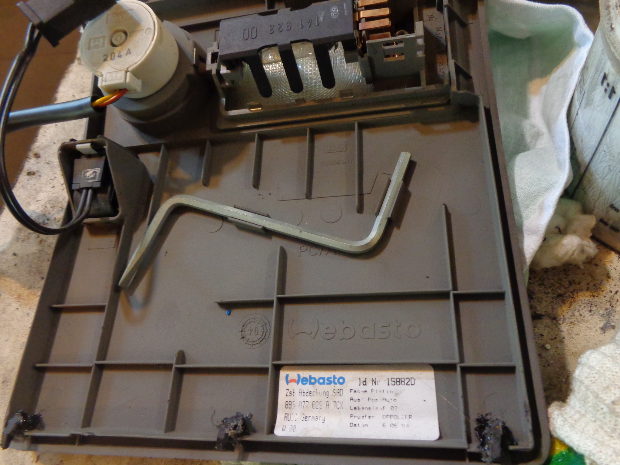

    Сегодня отвалилась панелька с потолка,на которой подсветка и переключатель люка.Ни разу туда не лазил,оказалось 4 из 5 креплений отломаны,как простояла 9лет непонятно:shock::).Припаял на скорую руку,вроде держится:shuffle:,но вопрос в другом.Зачем там ключик вложен?

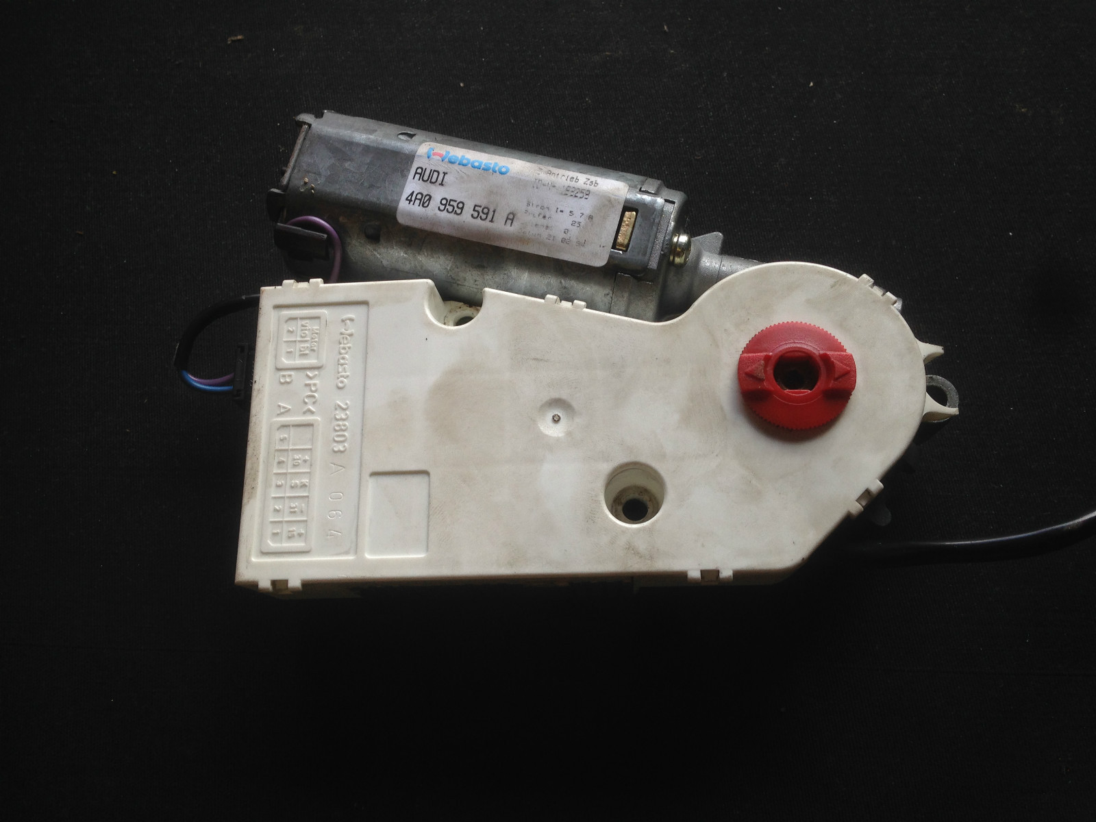

    Люк закрыть при неисправности привода
  12. Bla©k
    Bla©k Модератор
    9 июл 2010
    11.489
    A8Q
    люк закрыть аварийно.
    В А8, например, такой ключик лежит в крышке, закрывающей предохранители.
  13. Xitroman
    Xitroman Живу я здесь
    9 сен 2007
    3.029
    Саратовская обл.
    работяга А100/2.6+2,8 хендмейд 93г пневмотурботвинкватро AR/2.7т+торсен от V8
    Добавлю - пластиковый фиксатор двухлапый на ведущей шестерне привода отщелкиваешь и этой приблудой крутишь.

    С мотором фиг этой загогулиной люк закроется - проверено. Только со снятым мотором.

    Ну я как бы сперва и предположил,что для "заката солнца вручную",но не обнаружил куда этот ключ вставлять.Особо закиклиниваться не стал,т.к. было не до думок,нужно было панельку приколхозить на свое место.Три крючочка припаялись сразу,а вот клипса,что стояла на пластиковых заклепках,закрепилась только с третьего захода.Седня потыркал эту панельку рукой,чуть люфтит с одного края,т.е. надо один крючок подзагнуть,чтобы уменьшить зазор.Вот тогда может и гляну конкретней куда эту крутилку вставлять надо.
