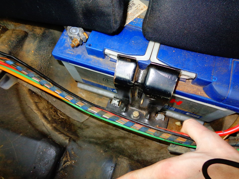

    Кстати с высотой - засада. у меня там мадам села назад и продавила клему... в общем жопу чутка ей припекло, да и дырка в сиденье образовалась... акум выжил, вопрос решился прокладыванием резины толщиной около 6-7 мм. ну и раму кресла чуть подогнул. Я та не в курсе был, мне уже с таким набором досталось.

    [​IMG][/URL][/IMG]
    Классика, каждый на свои грабли наступает и не смотрит на такого же соседа с шишкой на лбу)))) Вот что б такого не случалось, кроме резины (это само собой), есть штатный высокий прижимной кронштейн/держатель аккума "фиксаторный уголок" 443803523. Там решетка сиденья ложится на это кронштейн, и никакие прутья из сидушки ни в коем случае выпиливать ненадо))
    [​IMG][​IMG][​IMG]
