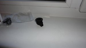

    Подскажите номерок резинки под бачком ГТЦ, как на фото. Передняя круглая, а задняя такая.

    VAG 893611817B 500 рублей и она твоя, три года назад покупал на свою тачку за 800 :rollingeyes:.

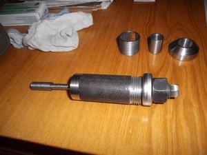

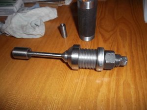

    Меняю направляющие клапанов в своём моторе . кто в курсе , до скольки градусов голову греть ? И вообще надо ли её греть ? В старой книжке про 4 цилиндровые написано вообще на холодную забивать.

    Менял не грея такими приспособами. С маслом замечательно и выходит и входит.
