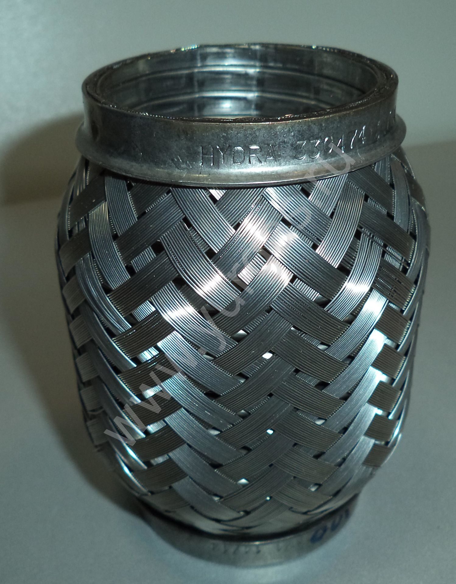

    Не нужны они тебе. Писал же уже - сделан выхлоп так, чтобы всегда ломаться. Без гофр хотя бы в одной трубе до сочленения - он обречен на вечную погибель. А лучше 2 гофры.

    ну да, весь мир вваривает гофры - а тут вдруг бредятина. Помоему тут у некоторых в голове с физикой простейшей проблемы в голове. )))

    "Весь мир" разумеется вваривает - туда куда нужно и когда имеется смысл или предусмотрено конструкцией. На роуде у меня на каждой трубе по гофре, выхоп весь спрятан в тонелле кузова, все норм.
    А на сотке - нахуа??? Имеет смысл ввариваться только между выпускным коллектором и катом, т.к кат через сайлент условно жестко крепится к коробасу, после него все на резинках. До катов вварить получится только на горизонтальных участках труб, т.е со стороны двигла труба получается только консольно закреплена на выпускном коллекторе и "гусак" опускается до низу. Эти трубы весьма низко висят, почти на уровне кузова, что случится со шпильками выпуска в башке или с самим литым коллектором при первом же приличном удар этим "гусаком" об какую нибудь хрень на дороге типа канализационного люка???- Могу рассказать - обламываюся 2 из 6 шпилек и одно "ухо" коллектора... К слову у меня эти трубы на горизонтальном участке не то что овальные - они почти плоские... И это трубы со стенкой 4..5мм толщиной...

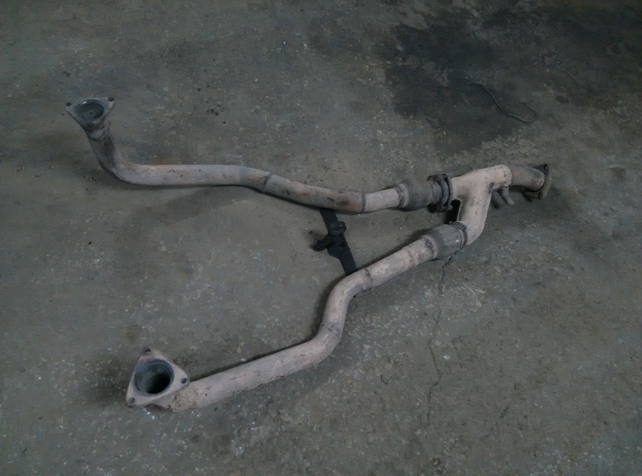

  14. бобылев
    бобылев Больше здесь не живу
    30 дек 2008
    4.811
    Калужская обл.
    s4 2.2tq
    а вот тут не соглашусь...весь выхлоп у меня без единого сочленения,только сварка..спереди два пламика на рогатке, а сзади одна банка..никаких проблем уже несколько лет,хотя достается ему частенько по колдобинам,а пока пару крючков дополнительных не приварил,так вообще частенько на траверсу падал когда резинки рвало.

    очевидно же, что гофра разгружает выхлоп, обеспечивая некоторую подвижность выхлопа относительно двигателя.
    это при условии, что она вварена в правильном месте и не кривыми руками.

    Всё это относительно,и в какой то мере достаточно спорно.Честно говоря я всегда думал,что гофра не для компенсации вибраций,а помогалка для установки выхлопа.Потому как она дает некую свободу и прощает небольшие огрехи при изготовлении выхлопной системы и последующего монтажа,и не более того. А думал так именно из-за того,что на моей нет гофр и проблем с их отсутствием не возникало.Болтается она там в унисон,в такт двигателя и все ровно.Возможно это моя больная фантазия,но мне кажется,что с гофрой этот такт теряется и происходит как раз наоборот.Движок и выхлоп вступают в резонанс,который всегда только усугубляет ситуацию.С одной стороны ненужная дополнительная нагрузка на болты крепления приемных труб к коллектору,с другой на все прицеплялки от кузова к выхлопу.

    именно тогда, когда весь выхлоп - одно целое, жёстко прикрученное к коллектору. И тогда любой удар по тракту, упор глушителем в бордюр, например, всё это воздействует на крепеж к коллектору.
    Кронштейн крепления к коробасу частично облегчает жизнь, конечно.
    Но, например, после установки гофры себе на B4 я вообще забыл про резинки. Раньше как-то чаще с ними возиться приходилось. Устанавливал именно для того, чтобы тракт висел сам по себе. По месту изготовил трубу с гофрой.
    На А8 выхлоп без гофр. Им я уже достаточно почиркал. Пока ничего не сломалось, но каты примяты. Как бы к гофрам напрямую это отношения не имеет, но факт, что выхлоп испытывает ударные нагрузки, которые передаются по жёсткому тракту к двигателю. Гофры позволили бы снизить эти нагрузки.
    Поскольку каты забренчали, придётся ими заниматься. Может быть, забацаю гофрочки. Хотя куда интереснее внедрить разъёмное соединение на правую ветку.

    Честно скажу,такие ударные нагрузки я не рассматривал и не рассматриваю.Как говорится:"С дуру можно и х.. сломать"По такой логике пороги и бампера тоже надо подпружинивать. Гофра сама по себе была изначальна задумана для гибкости ,а не для гашения вибраций.Понятно же,что гофры от фильтра к впускному или обвязке вкг не связаны с тем,что ,не дай бог,оставишь инструмент в моторном отсеке ,а потом захлопнешь крышку капота,то гофры не сломаются,в отличии от жестких рукавов,ну и явно они там ,в первую очередь,не для компенсации вибраций.
