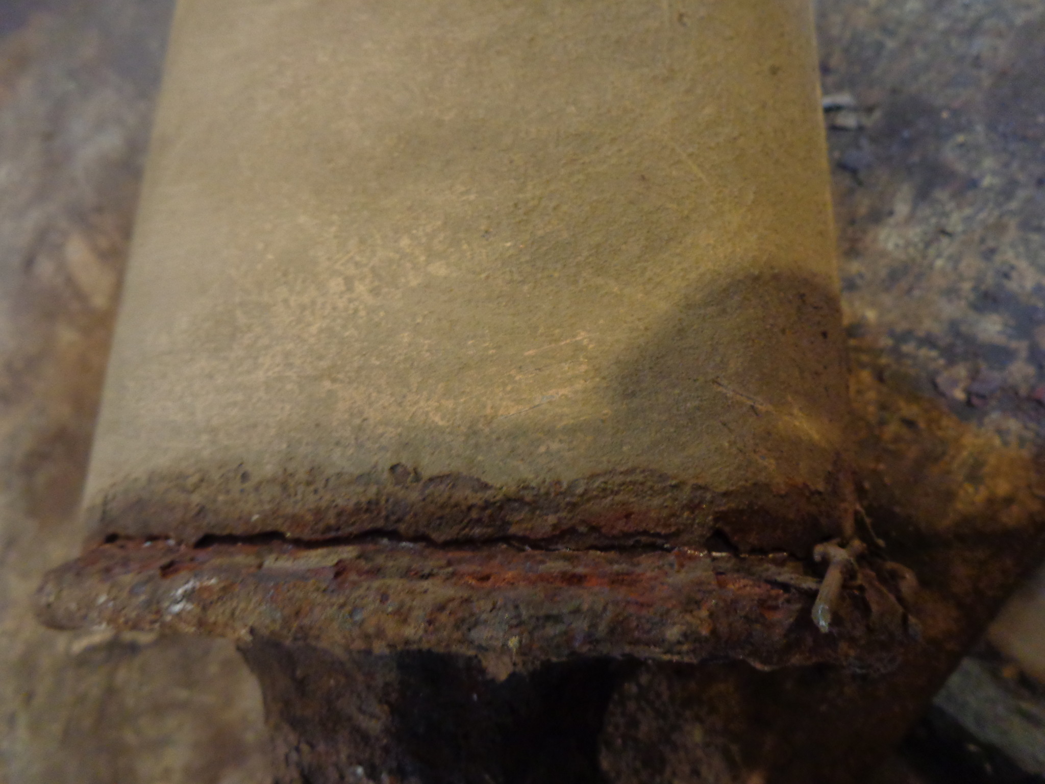

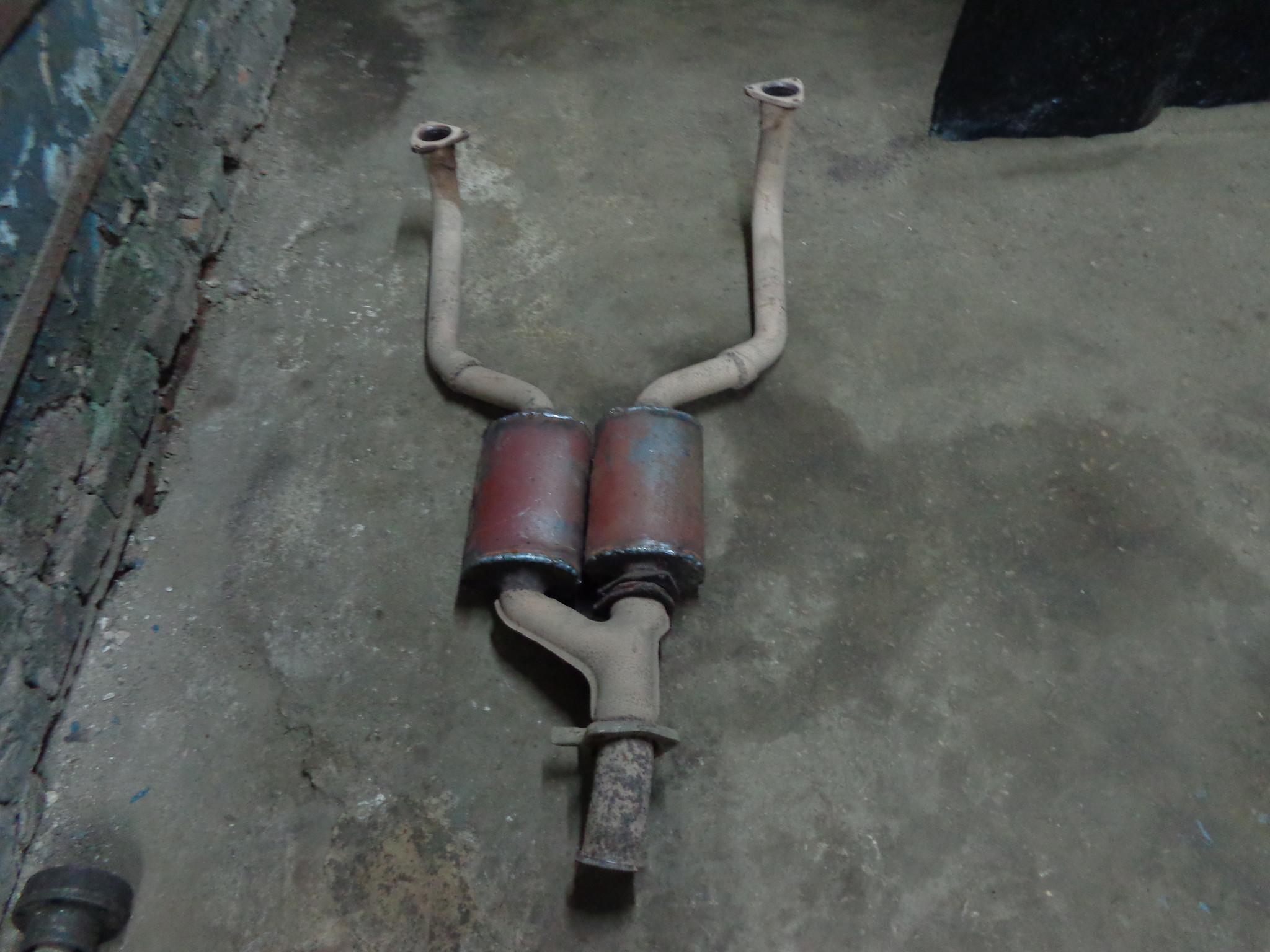

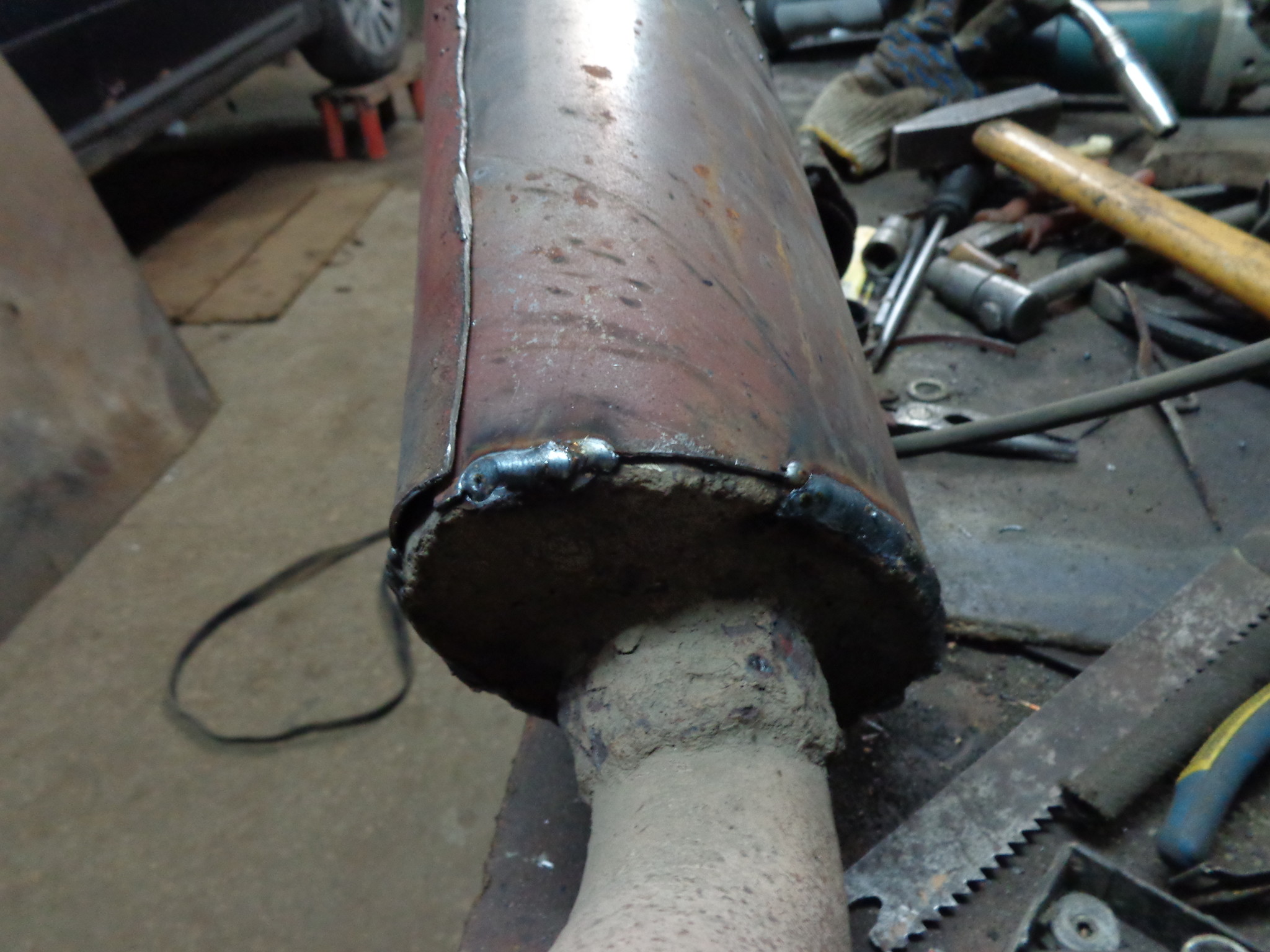

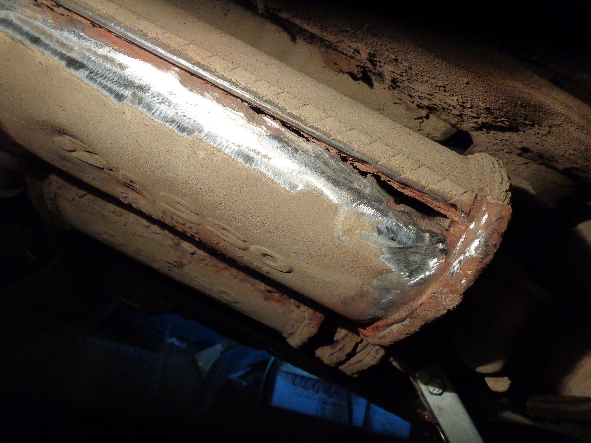

    Что то в последнее время сильно рычать на меня стала моя старушка.Давно не лазил под нее,решил глянуть чем она так недовольна:).Пошоркал ее чутка,это вид снизу:D
    Снял,сверху тоже выглядит не очень
    Делать нечего,приступаю к колхозингу
    А вот уже и "новенькие" пламегасы:D
    Теперь шепчет
  11. iokiok
    iokiok Адмирал второго космического флота
    13 июн 2013
    2.444
    Ауди-100 1993, AAR
    толстое железо! прямо поверх старого?
  12. *BLACK*
    *BLACK* Завсегдатай
    4 сен 2009
    12.163
    A6 C4 2.6Q акпп
    Ну да. 1,5мм
