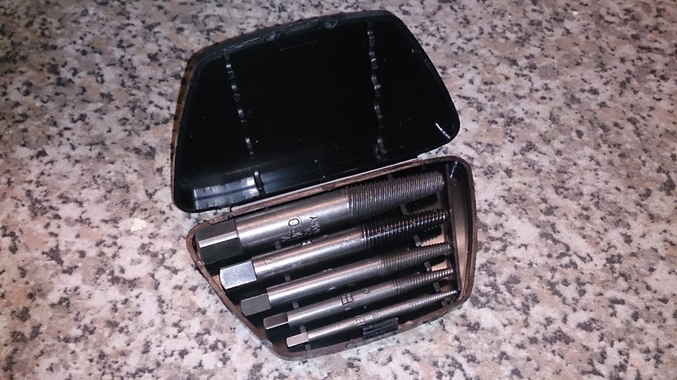

    Никого не слушайте по поводу звездочек, метчиков и прочей ериси.
    Разоритесь 1 раз вот на такой набор, хотя цена смешная...
    https://www.drive2.ru/l/2823931/
    Стружки нет, выкручивает на ура...

  15. jurgen223
    jurgen223 Участник форума
    19 мар 2012
    364
    100/2.6 94г ABC
    Получится, у вас к тому же и дырка есть, вы главное по диаметру себе подберите...
    Я таким набором выкручивал обломанный болт на тормозном суппорте... какие то не хорошие люди туда болты не родные вкуртили, один выкрутил, а второй обломился под корень... очень не хотелось ее снимать, дырку чуть просверлил, и выкрутил на ура. а у вас и того проще. НУ а новые свечи слегка резьму промазывайте...

  17. Dimik
    Dimik Старожил
    12 май 2004
    6.632
    AUDI A6C4Q2,6
    Я такой штукой пытался открутить оборванный прокачной штуцер на переднем суппорте и...обломил его там. Так что надобно аккуратно, да и хороший набор. не копеечный совсем, а копеечные китайские срезаются на раз.

  19. 3StYlER
    3StYlER Живу я здесь
    2 янв 2012
    2.274
    BMW X5 3.0i 05г.
    нашел вот такой набор за 1500. вопрос только в том, а во что их вставлять-то? в какой инструмент :shock:[​IMG]
  20. Dimik
    Dimik Старожил
    12 май 2004
    6.632
    AUDI A6C4Q2,6
    В тот которым метчики крутят, только крутить надобно будет в обратную сторону:)))
