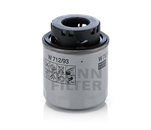

    Я его уже выкинул:) Но во первых он в принципе от другого мотора и меньше размером почти в два раза, а во вторых то что я увидел в резьбовое отверстие мне уже сильно не понравилось:) Там по ходу какая то запорная конструкция подающего канала из пружинки и пластинки металлической с 4-мя крючками на ней, так вот 2 крючка с пружинки слетели и пластина в перекосе, не знаю это влияло или что еще, но больше не родные фильтра ставить не буду, а то прям очканул :)))
    и скорее всего именно клапана там и виноваты, больше просто нечему, если давка даже при прогазовке не поднималась никак.

  15. Dimik
    Dimik Старожил
    12 май 2004
    6.632
    AUDI A6C4Q2,6
    Плюс на этом фильтре была какая то непонятная хрень, которую пришлось отломать:))) Вот его фотка:)
  16. ASheff
    ASheff Заблокирован
    24 окт 2009
    32.815
    A4\B6 1.8TQ AT 04г
    ну так мож при этом че внутри и отвалилось..
