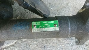

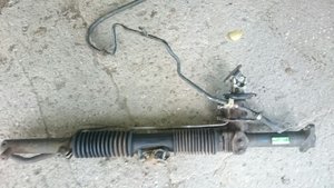

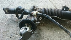

  6. jurgen223
    jurgen223 Участник форума
    19 мар 2012
    364
    100/2.6 94г ABC
    Подскажите эта рейка встанет на audi 100 2.6 abc 1994 года. Свиду похожа, по коду вроде тоже подходить должна. Владелец не знает на чем стояла. Заранее спасибо
  7. Serg37
    Serg37 Старожил
    25 фев 2013
    5.735
    Ивановская обл.
    100/С4/2.3/16.4.91
    Понял. Более меня не интересует.
  8. yuriy7512
    yuriy7512 Живу я здесь
    17 янв 2010
    3.173
    Q3, 2.0TDI, 2012г.
    Встанет.
    jurgen223 нравится это.
