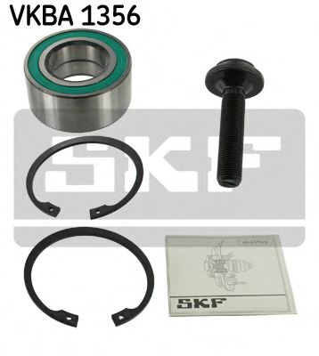

    Подскажите, машина как в профиле, подшипник передней ступицы есть разница какой стороной куда ставить? Внутренний диаметр разнится, так же есть ли в этих машинах стопорные кольца или нет?

    странно у подшипника явно разные внутренние диаметры с обоих сторон

    Да нет конечно,ставится определенной стороной,по другому не поставишь.Стопорное кольцо есть.
    Если авто кватро,то подшипники с виду одинаковые,но это не так.Разница переднего и заднего в том,что у них разное соотношение ширины внутренних обойм.

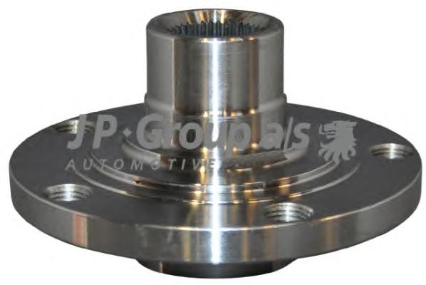

    авто не кватро, ширина и диаметр внутренних обойм разная, вот и вопрос, какой стороной куда ставить, хотя логично предположить что в большом диаметре ступица будет просто болтаться, че то сразу до этого не додумался :idea:

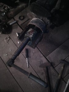

    Как думаете большими тисками получится выдавить, а потом новый запресовать?

    Если приложить медную выколотку и бить по ней большими тисками,то да(шутка)
    Во первых,снимай всю стойку с авто,попытки заменить на месте тоже состоятельны,но времени уйдет раза в 4 больше.
    Старая внутренняя обойма скорее всего останется на ступице,ее аккуратно можно срезать болгаркой по диагонали.Можно слегка недорезать,а потом разбить зубилом,вставив его в надрез.
    Забивая подшипник в стойку,прикладывать выколотку только к внешней обойме подшипника.Забивая ступицу,ставим упор под внутреннюю обойму.
    Это я все пишу,если в арсенале нет ни съемников ,ни гидравлики,а есть только "большие тиски":)

    За советы конечно спасибо, в арсенале есть много чего, кроме гидравлики. как апресовывать подшипник и ступицу я в курсе, да и снимать всю стойку планировал. Тут вопрос в том получится ли его тисками выдавить или придется на трех колесах куда то по ближе к гидравлике ехать

    Какие тиски? Они раздвигаются более 200мм,их глубины хватает,чтобы встать по оси?Усилие тоже сомнительно.Херней не занимайся.Кувалда,медная выколотка и подходящие упоры для внутренней обоймы-этого достаточно.Ну и главное голова,без нее ни прессы ни съемники не помогут.

    Использовал проставки, шайбы и разобранные тиски :D

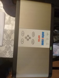

    Чё за диагностика? Может надо кому?
  18. Никсон
    Никсон Участник форума
    25 май 2010
    217
    Audi А6Q 2.0 ACE
    "Это прибор начального уровня.
    Многие функции необходимые для ремонта недоступны."
    Последние обновления были в -12-13 году, разработка -10 года. Делай выводы.
    Для информации

    Благодарю, можно выкинуть короче)
