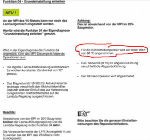

    обогащение смеси идет до 80 град.

    Откуда информация? Узнать бы, при каком сопротивлении датчика Т смесь выходит на рабочий режим.

    когда двигатель переводишь в сервисный режим, температура выставляется именно 80 град:
