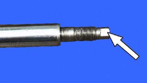

    Уже не в первый раз обламывается шток заднего аммортизатора в р-не радиусного перехода(ступеньки):shock:
    Стрелка не при делах,просто такую картинку нашел

    Наблюдал такую фигню 3 раза. У самого один шток обломан))) Налицо заводской косяк. Либо просто усталость металла. т.к задние амморты ходят по 200тыр легко, а резинки(опоры/пыльники/отбойники) за это время рассыпаются раза 3 точно...

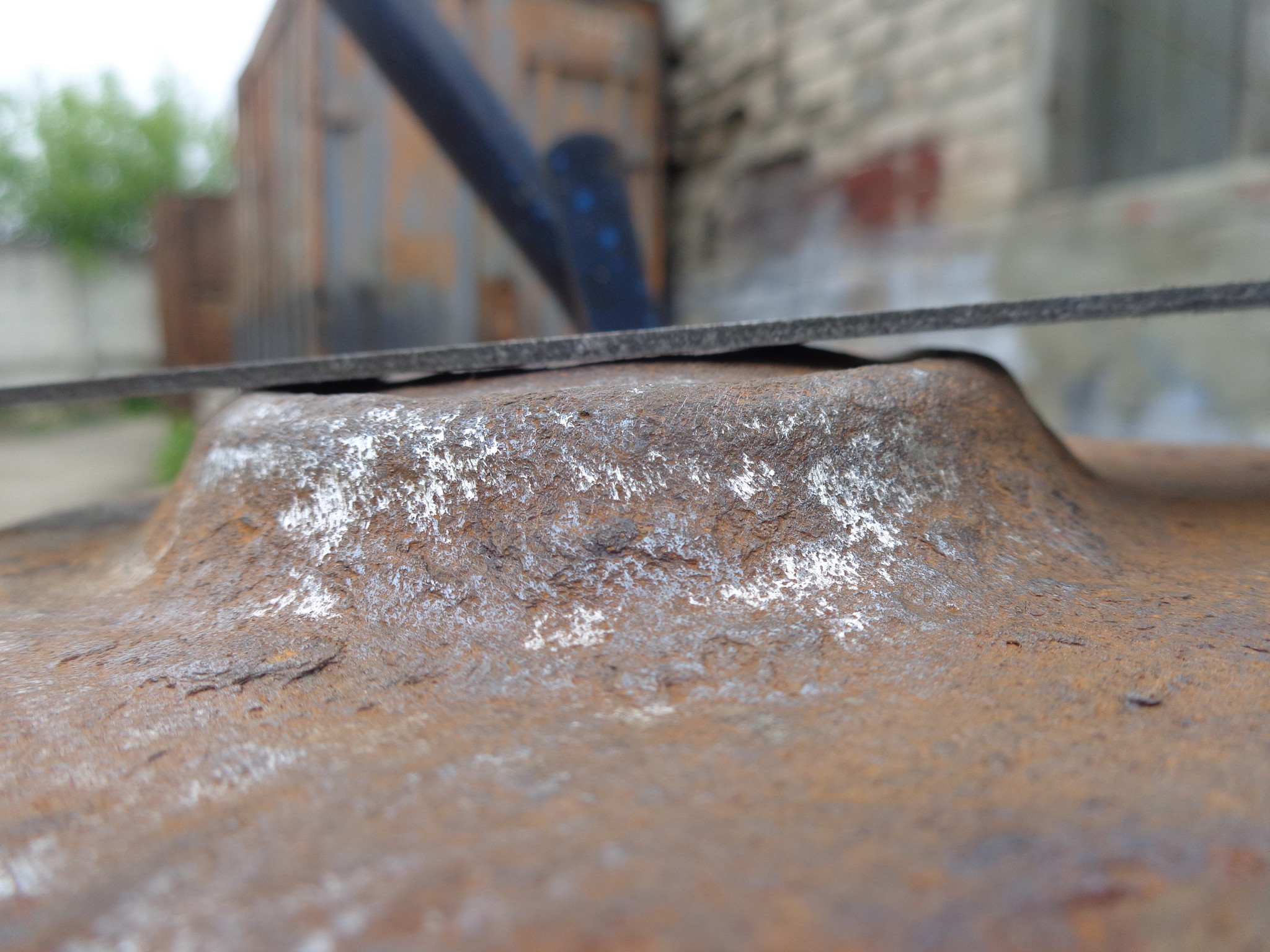

    Да я вчера что то лоханулся,не догадался зафотать.В первые случаи обломов,не задумывался о возможных причинах,но точно помню,что после прикручивания верхней части,что на трех шпильках,нижняя часть всегда "глядела" куда то в сторону и приходилось ее направлять в нужную сторону силой,что конечно давало ненужное поперечное напряжение именно на ту часть штока,которая впоследствии и обламывалась.В этот раз решил поискать причину и обнаружил,что однобоко деформирована верхняя часть опорной чашки.Я ее подрихтовал и в этот раз нижняя часть "попала в цель".Надеюсь,что именно в кривой опорной чашке была причина поломок.
    Если не забуду,то зафотаю и помечу то место где была погнута чашка,а сейчас вот только фотка с инета.Погнуто было под резиновой опорой.
    MotoFan нравится это.

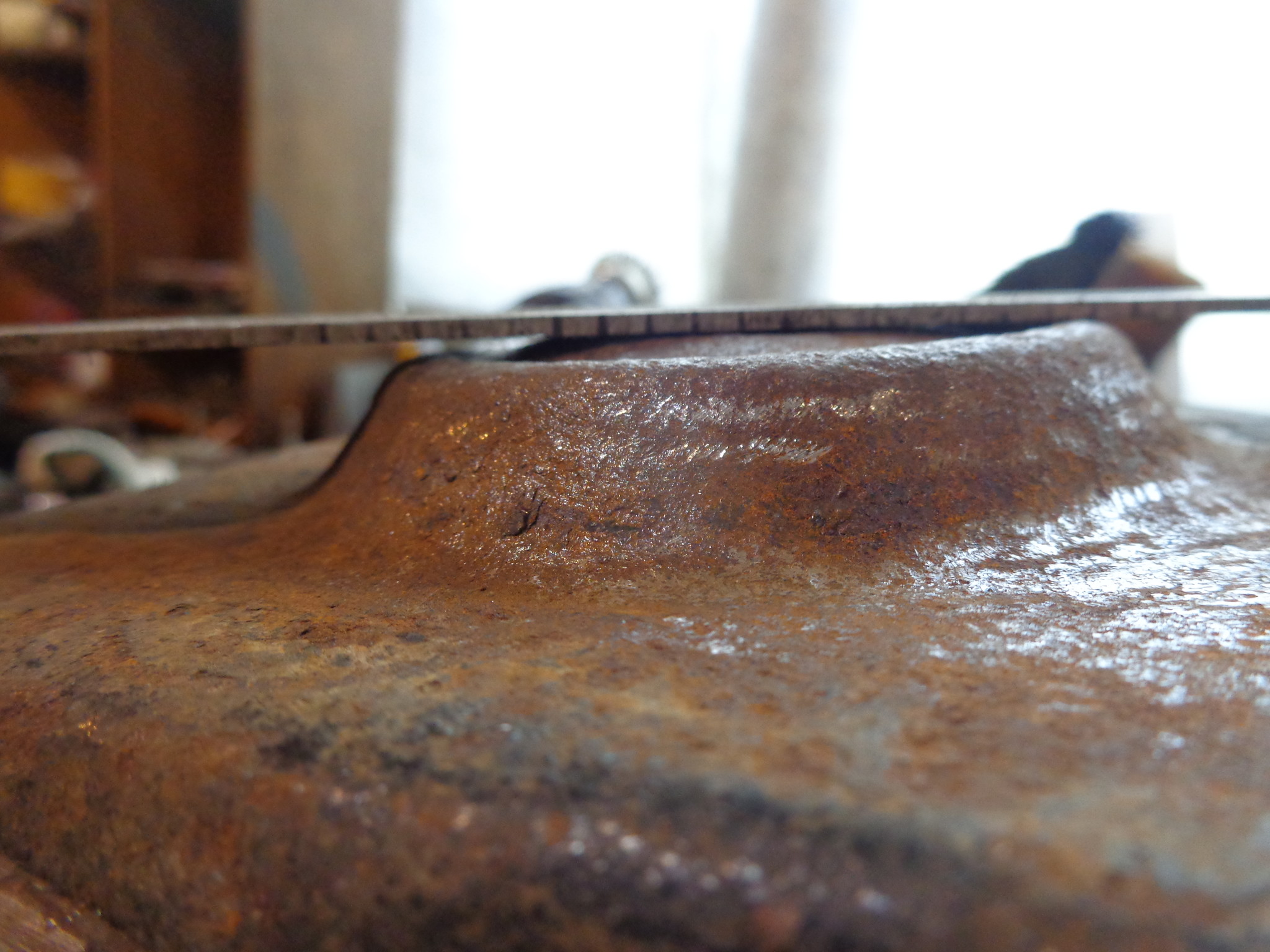

    Вот,поскреб по сусекам и нашел чашку у себя для того чтобы зафотать место,где обнаружилось нарушении геометрии.Но и на этой чашке ситуация оказалась примерно такая же,как на той,что рихтовал,только кривизна была еще больше.
