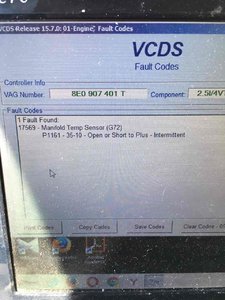

    подскажите такой вопрос
    есть vw passat b5 2.5 tdi bdg, вылезла вот такая ошибка
    где находится этот датчик?
    кто то гвоорит что с водительской стороны на интеркуллере, а кто то говорит что он встроен в дроссельную заслонку и для его замены нужно менять дроссельную заслонку.
