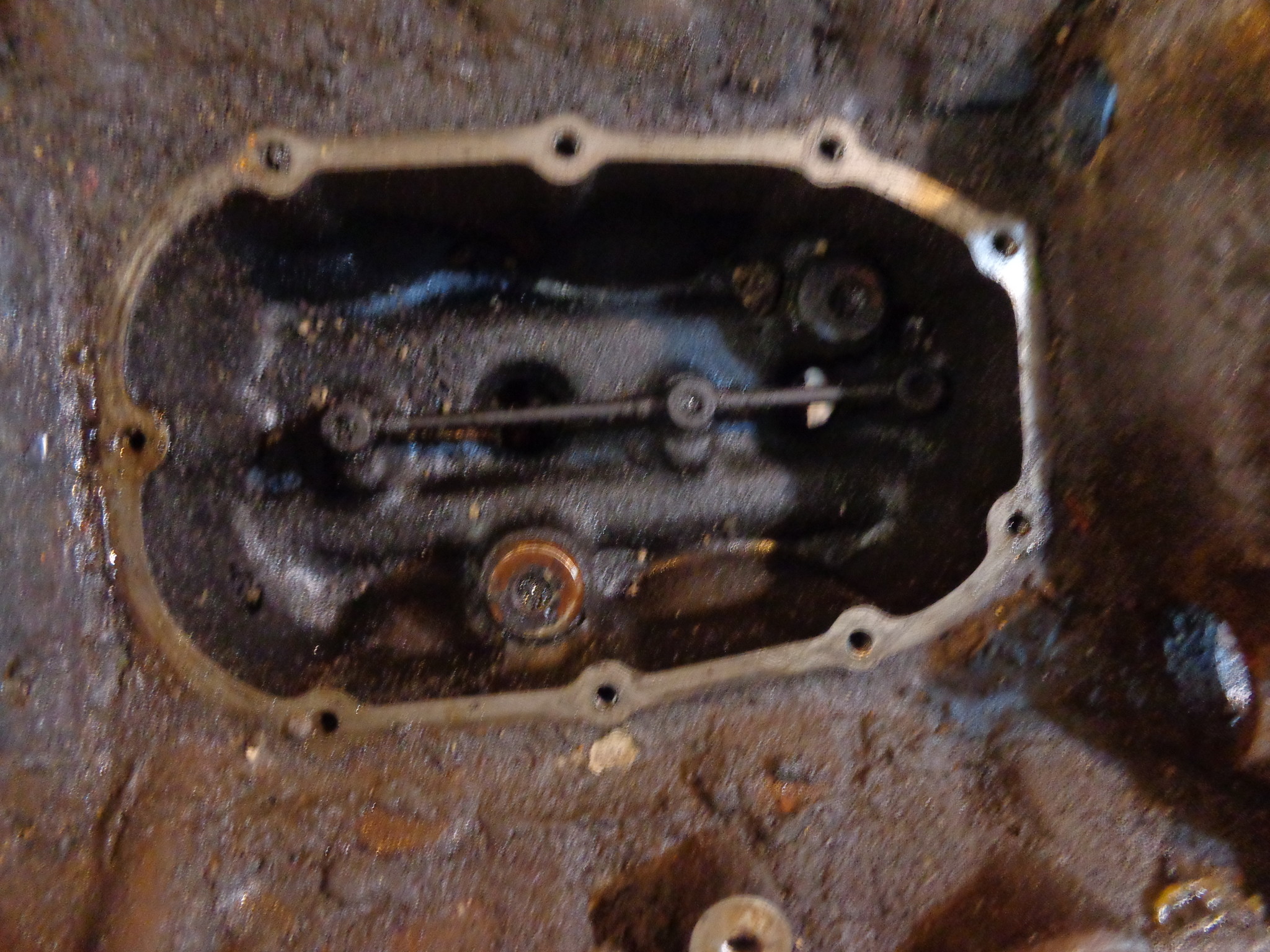

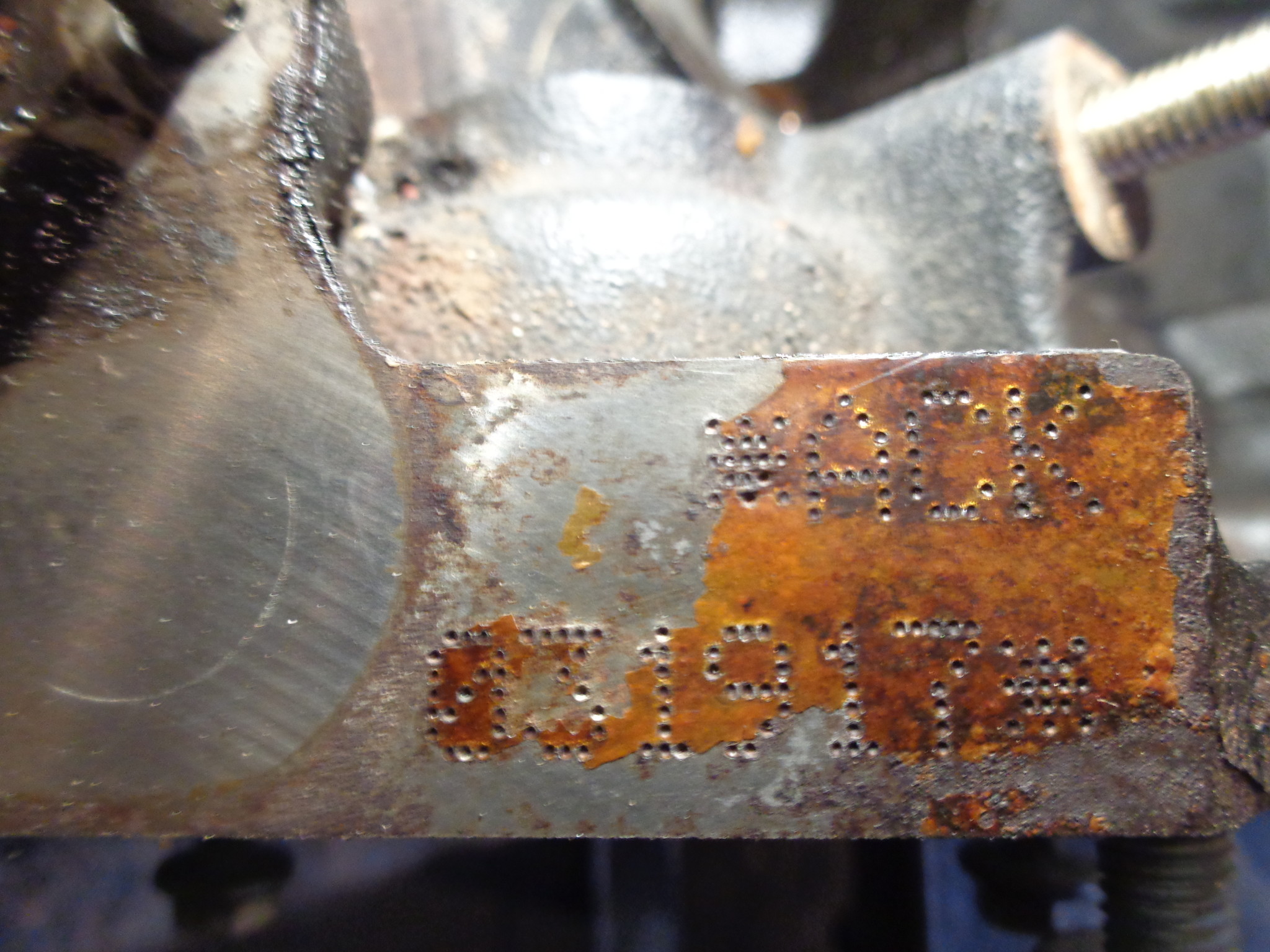

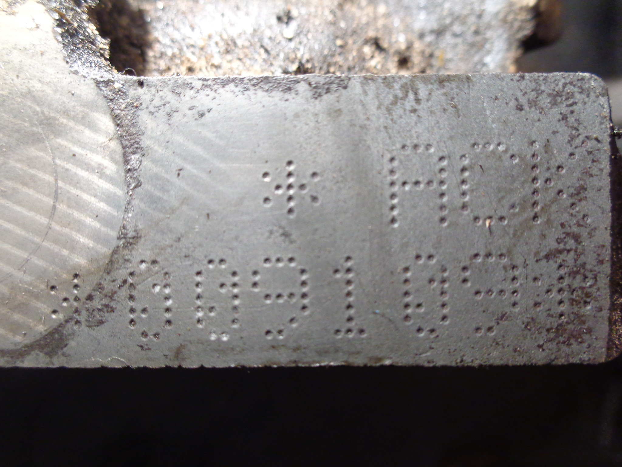

    Седня столкнулся с такой засадой,на блоке 2.6-2.8 оказался выбит такой "вин"
    Вот так выбит вин от реального 30-ти клапанного АСК
    Отсюда вопрос.Мог 30-ти клапанный АСК быть выпущен заводом на блоке от 12-ти клапанного?
    Я просто не понимаю.Если вин перебили,то где логика? Я бы понял если бы перебили "наоборот" ,т.е. АСК выдали бы за ААН или АВС

    могли клона делать...на нижнем фото явно номер сами выбивали.

    Нижний как бы не обсуждается,потому как вопросы не по нему,да и сам он реально 30-клапанный.А вот верхний АСК выбит на 12-ти клапанном блоке,а он в корне отличается от 30-ти клапанника.

    ну может блок меняли? они вроде одинаковы должны быть...

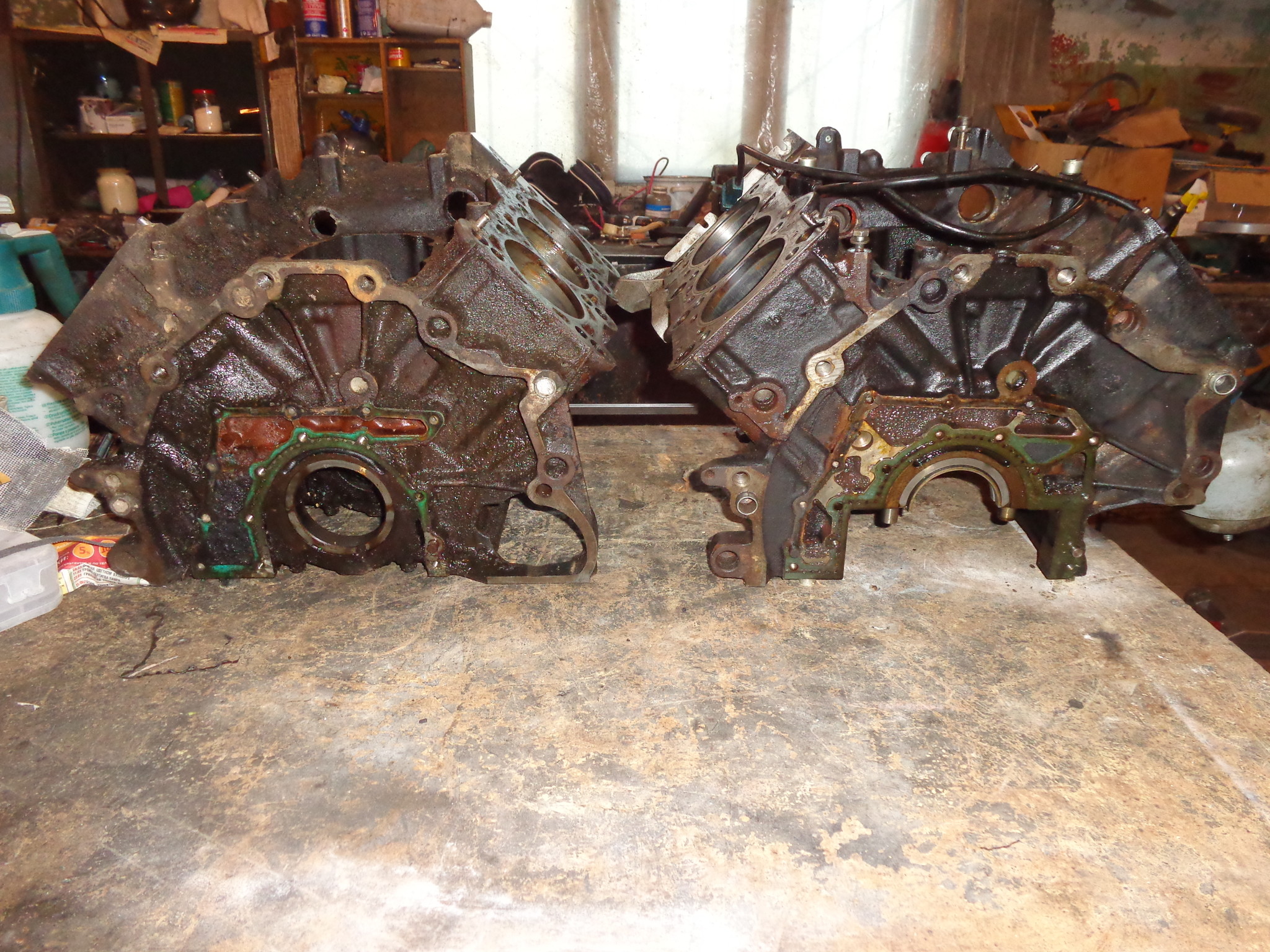

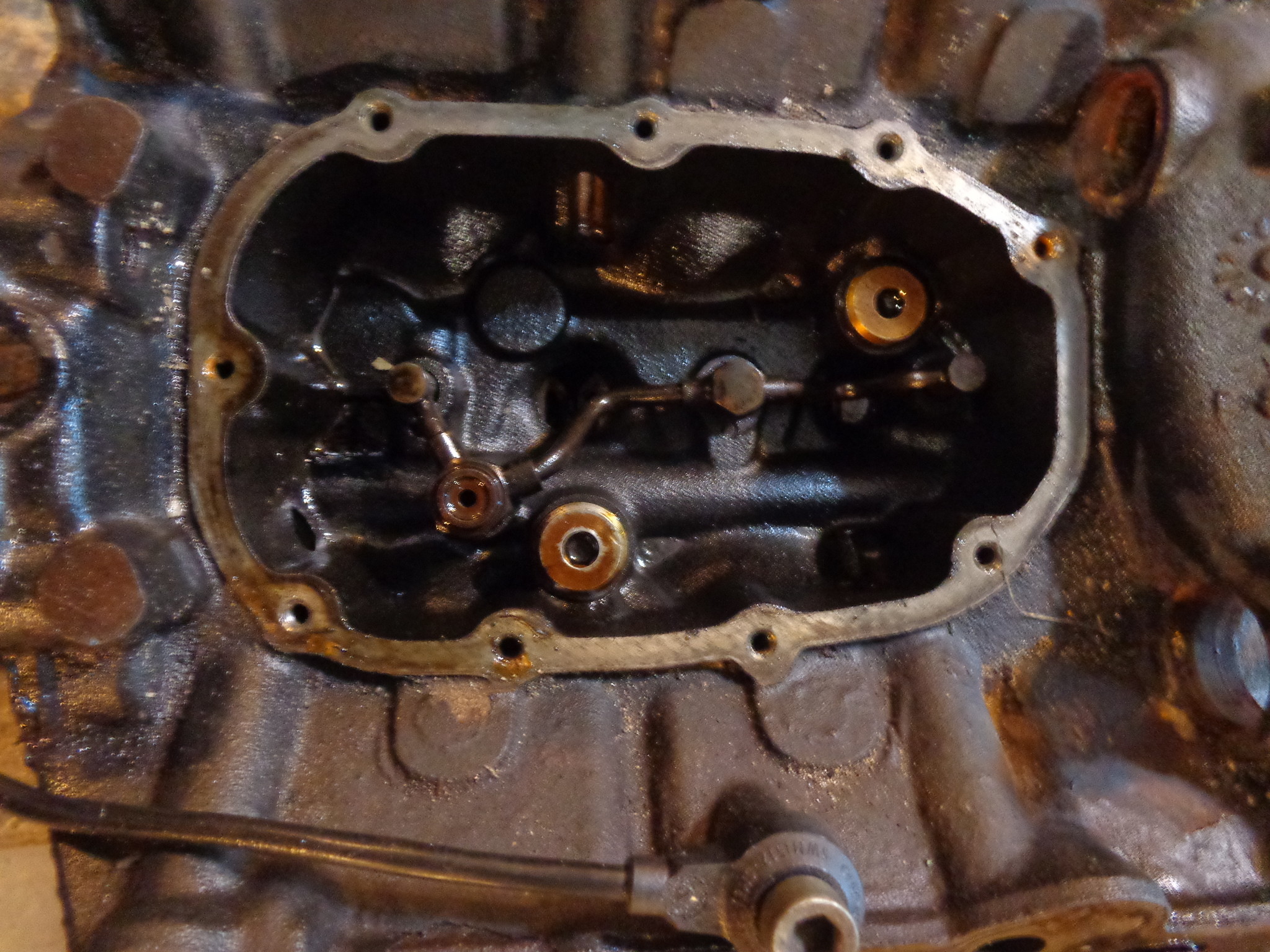

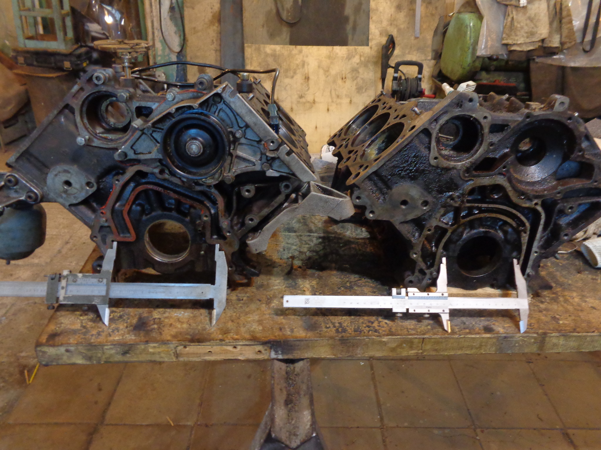

    Я же написал,что в корне разные.На 12кл. маслонасос спереди на валу,на АСК внизу вала на цепном приводе.
    Разная ширина(и соответсвенно фрезеровка блоков) бугелей коренных подшипников
    Сзади тоже видны отличия
    Сверху тоже видна разница профилей под крышку и т.д.
    Ну и низ,куда прикручивается верхний поддон тоже не срастается
